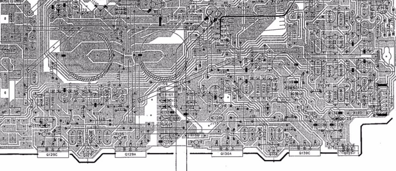

Bonjour à tous,
Pendant une fête où mon ampli Yamaha RXV390RDS a été poussé au tiers de sa puissance s'est produit une coupure du son. L'ampli s'allume encore mais reste sur veille (diode rouge allumée avec petit click du relais). Je me suis rendu compte après de mon erreur (car je ne connassais pas le montage en série): j'ai un peu abusé de l'impédance des enceintes, car j'ai branché huit enceintes à deux voies chacune, alors que l'ampli n'offre la possibilité de brancher que 4 enceintes. Donc de mémoire, je crois avoir branché en parallèle chaque ports de l'ampli, avec certaines enceintes en 4ohms alors que l'impedance min de l'ampli est de 8ohms...
Bref je viens d'ouvrir l'ampli, pour examiner un peu l'apparence des composants et des fusibles mais je ne vois rien d'anormal, rien qui a l'air d'avoir cramé, et les fusibles à l'ohmmètre sont conducteurs.
Donc je sollicite votre aide ou votre avis pour savoir s'il y a quelque chose à faire, à vérifier, ou à changer, ou si c'est bon pour la poubelle..

C est un bon ampli, ce serait dommage de le mettre à l'Eco-systèmes.
Vous n avez plus de son sur toutes les voix ?
C est un ampli à transistors ou à CI ?
Pouvez-vous mettre une photo de la partie intérieur ?

Merci pour votre aide,
L'ampli ne délivre absolument aucun son, le seul signe de vie est la diode rouge de veille accompagné du clic du relais... Je post des photos de suite. — fullymat 5 pts

Solution : bonjour , voici un document , controlez les tensions sur les connecteurs http://elektrotanya.com/yamaha_rx-v390_v390rds_r-v50_sch.pdf/download.html
Précautions : ne touchez rien les mains nues
merci, mais quels connecteurs en particulier? — fullymat 5 pts
bonjour , tous à partir de la partie vertical de l' alimentation , mais vu les photos , essayez de nettoyer à l' aide d' un pinceau et un aspirateur , la poussiere peut cacher des composants grilles — Mohamed Darban 5777 pts — PRO
