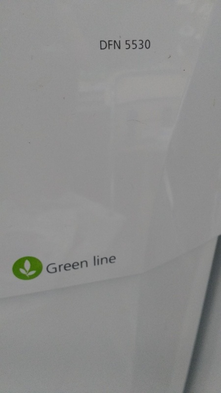

J'ai un soucis avec le lave-vaisselle.
Celui-ci se vidange parfaitement, mais j'ai l'impression qu'il n'arrive pas à se remplir correctement. Alors avant de commander l'électrovanne, je voulais être sûr.

Ce N° de modèle d'appareil n'est pas reconnu par le constructeur.
Pouvez-vous me donner le N° de modèle complet inscrit sur la plaque signalétique de votre appareil ?

Je ne vois pas de plaquette d'identification, mais voici en photo ce qu'il y a d'écrit en façade :
Effectivement, j'ai inversé 2 lettres dans le titre. Désolé. — CeD 11 pts
