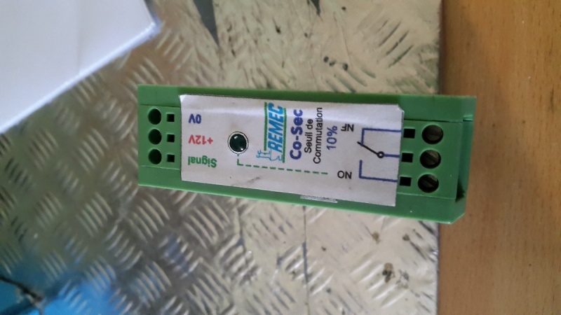

bonjour je voudrais un renseignement qui serais branchez ceci

Brancher ceci où? Qu'est-ce que c'est? Un relais?
Référence de ceci? — Philori 1248 pts
bsr cela depend de ce que vous voulez en faire?
vous avez eu ceci avec quelle materiel,?

Bonjour.
Ceci est un relais amplifié.
La sortie (à droite sur la photo) est un contact sec NO/NF avec le point commun au milieu.
Côté gauche on branche en permanence du 12v continu entre les bornes 0 et 12v et c'est en raccordant la borne signal que ce relais commute.
Par contre, je ne peux pas vous dire s'il s'agit d'un relais mono-stable (donc collé pendant que la borne "signal" est raccordée) ou bistable (donc qui change d'état en fonction de ce qui est appliqué sur la borne "signal")
Je préconiserais donc de accorder les bornes 12v et 0v sur une alimentation 12v continu, puis avec un fil, connecté sur la borne signal, de lui faire toucher le 12v puis le 0v.
Si un clic se produit à la connection et un autre à la déconnection, il s'agit d'un relais monostable.
Si un clic se produit à la connection et qu'il faut changer de borne pour entendre le secon, c'est un relais bistable
Vous aurez ainsi le type du relais et le sens du courant nécessaire à la borne signal
cordialement — yannick77 6535 pts
En effet comme le dit Yannick (je suis d'accord aussi sur les explication de branchement), c'est un relais, mis dans une boite avec des connections facile pour le commun mortel.
Par contre il faudrait savoir a quoi vous voulez le branchez? Car vu le boitier est alimenté par du 12 volts et la sortie aucune indication(surement du 250v)
