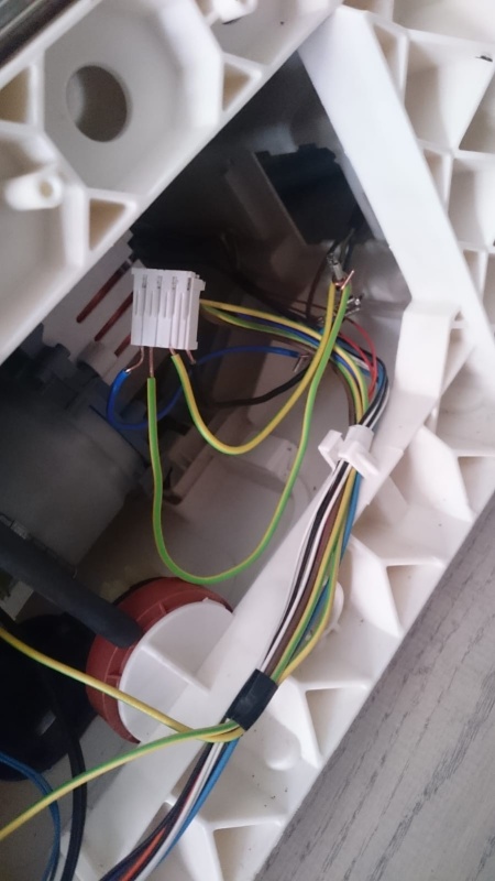

Depuis les orages d'hier mon lave-vaisselle ne fonctionne plus...
S'il est sous-tension environ toutes les 10 minutes il se met à vidanger avec des leds clignotantes, si je lance un cycle il commence par une vidange d'environ 20 secondes, puis envoie de l'eau (qu'on voit bien arriver dans le répartiteur débitmètre transparent, pièce 33 vue B sur le lien ci-après :https://pdf.sogedis.fr/HOTPOINT%20ARISTON%20LFT116AFR%2076140.pdf)
L'arrivée d'eau dure environ 20-30 secondes puis le LV se met en erreur avec les mêmes leds qui clignotent...
J'ai cherché mais impossible de trouver quelqu'un ayant eu cette erreur, ni dans la notice, cela ne correspond pas aux anomalies décrites.
J'ai testé le pressostat : il est OK (souffler dans le tuyau et vérification des valeurs à l'ohmètre)
J'ai regardé le système anti-fuite (flotteur polystyrène) ok aussi car en plus si je défait la fiche il se vidange non-stop et affiche un code erreur différent (seulement le mode 50°C qui clignote)
J'ai rempli le LV d'eau il s'est vidangé correctement
Je l'ai penché face avant au sol, il s'est bien vidé et je l'ai laissé 2h puis ça n'a rien fait
Il y a 3 mois j'ai changé la résistance qui semble OK.
Donc si quelqu'un a une idée de quelle est ce code erreur ce serait super ! Ou une procédure pour tester la pompe de cyclage au multimètre...
Sinon je suis partir pour changer pompe de cyclage et débitmètre...

Et bien vu l'explication du pourquoi quand j'ai débranché les masses, l'erreur 13 est devenue 8 dans un premier temps puis 10 (8 et 10 concernant le chauffage)
La conception de ces résistances chauffantes m'a toujours laissé perplexe : car j'ai du mal à concevoir qu'on ait pu isoler la résistance métallique de la carcasse métallique aussi, les 2 étant séparés par du métal. Sur la défectueuse c'est très bizarre... En uneborne et la carcasse j'ai 14ohm, sur l'autre borne 23ohm et entre les 2 bornes : 32ohms...
Du coup je viens de remettre le filtre antiparasite et plus rien, plus d'erreur....
Donc vraiment une histoire de fou car la résistance chauffante ayant un demi défaut (isolement) renvoyait une erreur 13 de carte de puissance... Au moins c'est mon portefeuille qui est content car je vais pouvoir renvoyer les pièces... La dernière fois la résistance avait fondu et cela faisait sauter les plombs, c'était plus explicite ! En tt cas je vais toujours en avoir une d'avance d'ici à installer un parafoudre dans mon armoire électrique
C'était uniquement la résistance qui était en cause !
Question bonus : on peut les ouvrir sans les péter ces fiches (cf photo ?) Ca éviterait de faire des shunt dangereux ^^ A ne pas reproduire, bon à l'heure où la plupart des maisons sont équipées de 30milliampère ça va mais quand même

Bonjour Gorille132, et vraiment content que votre LV soit à nouveau fonctionnel.
Pour les fiches, je ne pense pas que l'on puisse les ouvrir. Personnellement j'ai toujours sous la main quelques fiches mâles ou femelles pour les souder sur des bouts de câbles afin de réaliser le ou les petits montages nécessaires aussi sécurisés que possible. La prudence s'impose.
