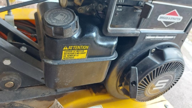

bonjour, on m a donné un motoculteur Nautac 51AR, celui ci fonctionne lorsque le réservoir est plein et au bout de 10 minutes ils s'arrête alors que le réservoir est encore bien rempli .. je suppose que cela provient d'un filtre encrassé.. je recherche donc un mode d'emploi et conseil afin de nettoyer ou changer le filtre ou autre, d'avance merci 🙂

Il le semble avoir été clair hier, il n’y a pas de filtre extérieur puisque le carburateur est monté sur le dessus du réservoir ! ( carburateur Flo jet) Les filtres sont sur les tubes plongeurs 612 et 612A. Il faut donc démonter l’ensemble et séparer le carbu réservoir pour vérifier leur état.
D’autre part qu’en est-il des réponses aux questions posées sur l’allumage, le redémarrage..? — benitomeca 3730 pts
vous tous très sympa et réactif, quelque soit le résultat je vous en remercie voici qq photos du moteur si cela peut aider, je pourrai en fournir d'autres si nécessaire bien cordialement
je vous remercie pour tous vos efforts à répondre vous êtes formidables voici des photo du moteur si cela peut aider, je peux en fournir d autres si besoin bien cordialement

cek bonjour, voici la réponse d'un collègue en ce qui concerne le filtre,
sur ces modèles ancien il n'y a pas de filtre à carburant mais une crépine en fin tamis inox au niveau de la prise dans le réservoir...Au fil des années ce filtre s'encrasse sur la partie inférieur qui est toujours baignée d'essence mais la partie supérieure s'encrasse moins...quand le niveau d'essence est haut dans le réservoir l'essence passe à travers le tamis peu encrassé mais quand le niveau baisse l'essence doit passer dans un tamis encrassé voir complétement colmaté....La solution c'est de démonter le réservoir et de souffler délicatement avec un compresseur dans la pipe de sortie du réservoir et de rincer le réservoir avec un fond d'essence.... — jina 5751 pts
