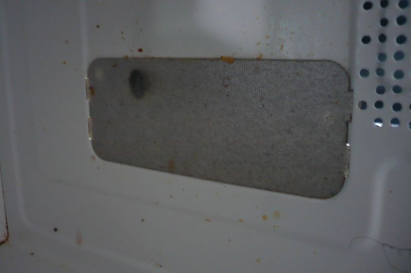

Bonjour à tous, Voila j'ai un soucis avec mon Micro onde (ohmex 20L + Grill )Ça marche mais du côté droit, des étincelles sortent avec le son.
Marque : Ohmex 20L + Grill
Modèle : MWO2033

Bonjour oui plaque mica endommagée à remplacer...Cdlt — omega7 42240 pts
Bonjour ,merci — alp 36 pts
