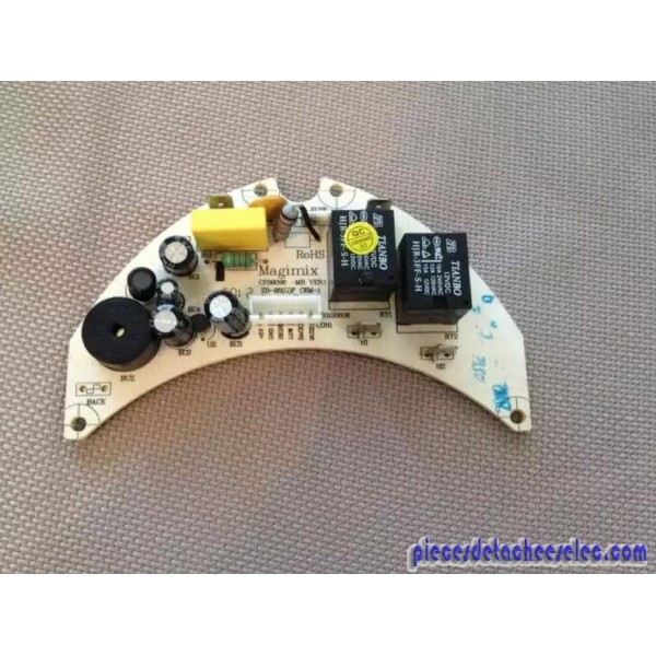

Bonjour, et tout d abord merci pour ce forum. j ai exactement le meme probleme mais sur le modele de 2012. Un peu plus d electronique a l interieur mais le principe est le meme. J ai demonte pour voir mais aucun cable a l interieur n est debranche... j imagine que l une des diodes ou autre a du griller mais j ignore a quoi m attendre comme valeur de resistance pour chacun de ces elements, et comment isoler le defaut. Si une des personnes du forum a des conseils je suis preneuse! Je deteste l idee de jeter cet appareil.
Je fais cet appel car j'ai besoin de la référence de cette pièce, je ne peux pas la déterminer car la référence n'est pas lisible.
mon appareil est un cuiseur vapeur MAGIMIX
Réf- 11578
Merci à qui peut m'aider
Pour moi,c'est un TNY27X. version CMS — OC226 4297 pts
bonjour encore,
Merci pour votre réponse OC226, j'ai cherché la référence dans alldatasheet, elle semble très similaire physiquement.
Cette pièce a explosé et je ne peux pas bien lire la référence, je peux voir LNK5XXXN, LNR5XXXN, ou quelque chose de similaire à cette référence, au final c'est un N.
Je regarde dans le alldatasheet LNK500P-G LNK501P-G et les connexions ne correspondent pas. Je laisse cette piste pour être plus précise afin que vous puissiez mieux m'aider.
merci infiniment — Electrorepare 19 pts
Ici, il y a les datasheet des produits Power Integrations https://ac-dc.power.com/design-support/product-documents/data-sheets/
Il n' y a que les TNY274 à 290 dont le brochage est similaire.
Avec votre photo et l'autre face d'une carte qui semble identique ( http://www.piecesdetacheeselec.com/15039-thickbox_default/carte-electronique-d-affichage-avec-clavier-pour-cuiseur-vapeur-11578-11579-11581-magimix.jpg ), il apparait que le circuit est utilisé en Buck inverseur de tension.
Le brochage du TNY le permettrait.
Votre machine est en panne, vous ne perdrez que peu à essayer. Sinon, c'est le module complet, si j'ai bien lu. — OC226 4297 pts

N'oubliez pas de tester les autres composants, ils ne sont pas nombreux — OC226 4297 pts
Un examen plus attentif révèle mon erreur. Le TNY n'est pas le bon circuit intégré. C'est un LNK362D, LNK363D, LNK364D ou LNK3604D.
J'aurais dû mieux tenir compte de ce que vous avez lu — OC226 4297 pts
Même mieux, LNK302D, LNK304D ou LNK306D. Ils sont vraiment prévus pour ce fonctionnement
https://ac-dc.power.com/sites/default/files/product_document/data_sheet/linkswitch-tn_family_datasheet.pdf — OC226 4297 pts
