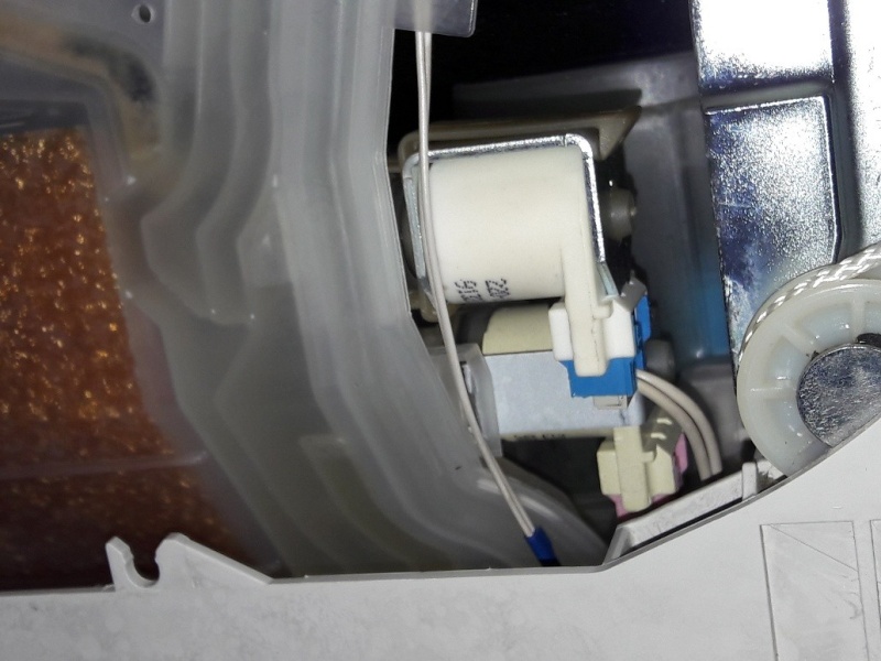

Je n'arrive pas identifier l'origine d'une petite fuite qui conduit à une présence d'eau au sol, faible, après préalavages ou autres. Des idées ?
Le lien entre l'intérieur et le "vase d'expansion" (pas sûr que ça serve à ça), peut il être la cause ?. Voir photos SVP

bonjour
êtes vous certain que cela ne vienne pas simplement du joint de la porte
-si cela vient de la machine répartiteur, durite... en principe la machine se met en sécurité
-si cela vient de la porte joint sale, replié ou usé cela coule par terre simplement sans en être averti par le système de sécurité ou anti débordement de la machine — jina 5742 pts
Merci pour la suggestion mais je ne crois pas que la cause est liée à la porte. A mon retour de vacances, j'avais une "vraie" fuite avec mise en sécurité de l'appareil (F70), et le réceptacle sous la machine était totalement rempli. Le joint a été changé, plus de pb dans cette zone.
J'ai constaté que le réceptacle était cependant marqué par de l'eau qui avait stagné et n'ai pas remis en place la machine, mais l'ai laissée sous surveillance.
C'est dans ce cadre que j'ai détecté une légère présence d'humidité, plutôt dans l'angle gauche, au fond, sous la zone photographiée, et sous le gros ressort de maintien de la porte.
Je n'arrive pas à identifier la source exacte du pb, et pense actuellement que l'étanchéité entre l'intérieur de la machine et l'extérieur (photo 2) n'est peut être pas parfaite, ce qui conduirait à constater ponctuellement de l'eau sous cette machine.... est possible ? et alors comment améliorer l'étanchéité dans cette zone si c'est bien le pb.... pas évident de trouver le pb.
Peut être que que je vais remonter la machine et voir si la quantité d'eau est siffisamment faible pour ne jamais avoir de panne F70 liée à cette mini fuite... Qu'en pensez vous — Thierry R 15 pts

Bonjour et encore merci pour la réponse.
Le joint défaillant était en fait sur le pourtour de l'électrovanne 91327. A mon retour de vacances, grosse fuite à ce niveau, sur le joint torique. Pour des raisons inexpliquées, beaucoup de tartre sur ce joint assez gros. Un simple nettoyage n'a pas suffit, et je l'ai remplacé par 2 joints toriques plus petits, mais du bon diamètre, l'un derrière l'autre… pour "boucher le trou".
Depuis, plus de manifestation visible de fuite à ce niveau, (position 14 cm / sol). en revanche, comme déjà dit, fuite légère un peu plus bas, avec présence d'eau 10 cm / sol (quelques gouttes visibles sur le plastique) plutôt dans l'angle gauche de l'appareil et sous le ressort de porte (extérieur de l'appareil). Les 3 nouvelles photos jointes devraient permettre d'aider et de préciser mon propos, yc avec une photo qui montre tout sous la machine… et pour essayer d'identifier d'où ça peut bien venir…

Le joint de l'electro vanne avait donc été changé, comme indiqué dans les explications.
La légère fuite subsiste, mais j'ai tout remonté et il y a probablement un peu d'eau qui est récupérée régulièrement par le capot fixé sous la machine. Depuis un mois d'utilisation, pas de sollicitation du flotteur, dont pas de panne réelle qui bloquerait la machine, mais ce n'est quant même pas nickel et je n'ai pas trouvé l'origine de la petite fuite au niveau du "remplisseur" ou du "répartiteur" (pas sûr que le terme soit exact.)

Bonjour votre répartiteur remplisseur semble très sale, donc l'eau s'écoule et il a un petit évent de mise à la pression vers le haut qui doit refouler un peu d'eau de temps en temps...
Cdlmt — omega7 39701 pts
Merci pour cette info sur le répartiteur/remplisseur. On parle bien de la première série de 3 photos ?
A quel niveau " l'évent " de mise à la pression se situe-t-il par rapport au sol ? j'avais identifié une présence d'eau vers les 14-15 cm / sol, mais n'ai pas trouvé l'origine exacte.
N'avez vous pas une photo de ce qu'est un évent ?
Et merci pour votre aide ! — Thierry R 15 pts
Une précision éventuelle. L'eau apparait au sol en fin de cycle de lavage, et se condense / tombe au sol ensuite.
Et pour nettoyer le répartiteur/remplisseur, y a t il quelque chose à faire ? J'ai l'impression que ce répartisseur / remplisseur ne se démonte pas facilement, voire est indémontable sans tout casser ! — Thierry R 15 pts

Outils : Clé torx / rouleau de Téflon
Solution : Le diamètre extérieur du joint devient trop petit ce qui est à l’origine de la fuite de l’electrovanne
Il faut coucher le LV sur son côté droit et démonter le côté gauche et le dessous en suite il faut démonter le bloc plastique qui contient les pieds du LV (attention au ressort il faut d’abord le détendre pour démonter la cordelette de rappel de porte) ensuite démonter l’electrovanne En tournant
Une fois démontée tout nettoyer et sécher ensuite remettre le joint et l’entourer méticuleusement de 2,5 / 3 tours de ruban Téflon ( coupé en 2 dans la largeur ) mettre un peu de graisse sur le Téflon et rabattre le haut du ruban enroulé pour faciliter l’insertion dans le bloc
Ensuite remettre l’electrovanne et tout remonter
Voilà efficace et pas cher ( temps 45 min / 1h) faire 1 cycle court avant de remonter les carters pour vérifier qu’il n’y a plus de fuite
Note débrancher le LV du secteur avant de commencer
Précautions : Débrancher du secteur et prévoir des éponges / serpillère
