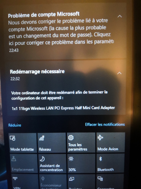

Mon ordinateur depuis aujourd'hui ne détecte plus la wifi. Cela faisait environ un mois qu'il avait tendance à ne plus capter la connexion internet du wifi tout en restant connecter et je devais désactiver réactiver celui ci (le wifi) pour avoir anouveau internet. mais aujourd'hui plus aucun wifi, et l'option recherche de wifi ou même activation a complètement disparue. Ce matin après moultes redémarrage j'ai réussi a avoir une connexion Wi-Fi au bout de 30 minutes mais maintenant ça fait 2 h que j'y suis et toujours rien... Le loquet pour désactiver le wifi et bluetooth sur le côté n'est pas actif et le voyant qui le montre est bien allumé. J'ai installé Origin hier qui était probablement trop lourd pour l'ordinateur que j'ai désinstallé maintenant mais toujours rien. J'ai également cette chose (photo) dans les notifications, qui reste malgré les nombreux redémarrages. J'ai essayé de lire un maximum de post similaires pour trouver une solution sans arriver à rien donc je m'excuse si ma question est redondante. Je précise que je suis vraiment une quiche en informatique.

A priori l'ordinateur a tenté une mise à jour du driver wifi.
Il est possible que la mise à jour ait échouée, ce qui fait que le driver wifi n'est plus valable.
Essayez de réinstaller le driver wifi manuellement. — Xababa81 2452 pts
i pour votre réponse! Par contre aucune idée comment faire ça. Vous sauriez m'expliquer? — Didifun67 3 pts
