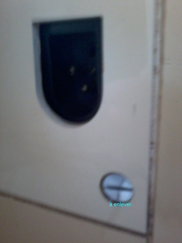

Axe de remplissage de canette singer prima 20
Marque : Singer
Modèle : prima 20
Jessric
7 pts
On m'a donné une singer prima 20 qui fonctionne bien, mais l'axe de remplissage de canette retombe, donc je ne peux pas enfoncer la canette dessus pour la remplir. Je suis obligée de remplir les canettes avec mon autre machine. Ça me fait sortir deux machines à chaques fois que je couds c'est pas très pratique.
Comment puis je la réparer ?
Merci d'avance pour vos reponses

bonjour
ouvrez et voyez s'il ne manque pas un clips ou une mini goupille dessous — jina 5752 pts
Bonjour merci de me répondre. Je n'ai aucune idée de comment faire pour ouvrir la machine et accéder à cette partie... — Jessric 7 pts
bonjour
je vous met les photos pour la "starlet" voyez la correspondance,j'espère que cela va correspondre
Merci beaucoup, j'essaierai demain et je vous tiens au courant. — Jessric 7 pts
Bonjour.
A première vue, on peut retirer le capot supérieur... on voit les vis... Enlevez toutes les vis du dessus, Démontez le donc et vous aurez accés au dévidoir que vous pourrez resserrer, la vis qui le tient est desserrée.
Revenez vers moi ensuite si vous voulez ou vers Jina — PFAFF59 2707 pts
Merci pour vos réponses. J'ai démonté et la pièce est cassée je vais la r et mplacer je l'ai commandée. C'est super vos conseils... — Jessric 7 pts
