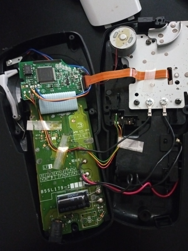

J'ai une étiqueteuse Brother P-touch 1000 depuis de très nombreuses années et elle paraît encore comme neuve tellement je m'en sert pas souvent mais voilà la dernière fois que j'ai voulu m'en servir j'ai remarqué qu'un certain nombre de touches ne fonctionnent plus (toutes la lignes de bas et toutes la 2eme colonnes sauf les 2 premières touches du haut)
Ça m'embête parce qu'elle fonctionne encore bien en plus j'ai racheté des disquettes y'a pas longtemps si je pouvais la réparer ça m'arrangerait bien !
J'avais pour mauvaise habitude de laisser les piles dedans ce que je fais plus maintenant !
Je l'ai démonté mais j'ai rien vu d'apparent, y'a un gros condensateur 3300uf 16v que j'ai pas pu encore tester.
Pas évident que le tester en fonctionnement y'a des contacts de partout qui bloque tout le système quand le boîtier est ouvert ! On peut dire que c'est un beau modèle de technologie quand même !!
Si vous avez une idée de comment tester le clavier sans qu'il soit alimenté je suis preneur.

Pour les boutons du bas, l'image est trop sombre.
Pour les verticaux, que j'ai numérotés 1 à 6, une piste de cuivre est commune. Elle relie les points rouges pleins. Elle relie également au moins un autre bouton à partir du point C. Si le bouton au-dessus du 1 fonctionne, on peut supposer qu'il y a une coupure en allant vers le bouton 1.
Hors tension, vérifiez la continuité entre C et les autres points rouges pleins
