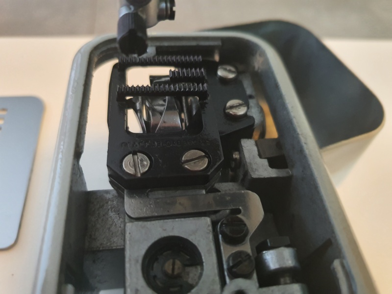

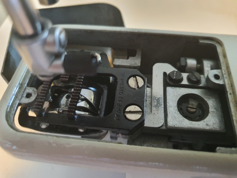

Je n'arrive pas à débloquer ma machine pfaff 1197...
J'ai mis du degripan partout dedans...mais elle reste bloquée.
Oui elle est restée 2 ans sans servir...
Pouvez vous m'aider svp?
Merci à vous pour votre retour.

Bonjour.
Là, on ne voit que des photos du dessus de la machine, mais le problème vient certainement du dessous, à l'endroit du boitier à canette.
Pouvez-vous prendre une photo du dessous et la mettre sur ce site?
Ensuite on verra, j'ai réparé pas mal de machines 1197, je peux vous aider.

j'ai rajouté des photos
merci j'espere que vous allez trouver le probleme...
là elle est vraiment bloquée
merci encore de votre retour — Marie France M 4 pts
Bonjour.
Excusez mon silence du week end ...
Merci pour toutes ces photos. Elles montrent bien que si le mécanisme est bloqué, ce n'est pas dû aux pignons qui sont entièrement en nylon et n'ont pas de fêlures, donc intacts.
Pour moi, je reste persuadé qu'il s'agit du mécanisme qui est grippé. Il serait bien de vérifier si la capsule (qui reçoit le boitier canette) n'est pas coincé par un petit morceau de fil. Pour cela, prenez bien en main le volant et donnez des secousses assez fortes en arrière ( ne le tournez pas vers vous!!!) Que se passe t-il quand vous aurez fait ça? Pour continuer, il faut absolument faire cette manoeuvre.
Revenez vers moi ensuite, si vous voulez.
