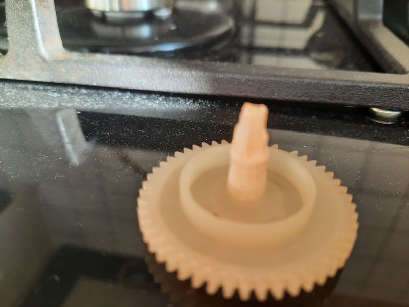

Mon lave vaisselle démarre le programme dès l'appui sur le bouton marche donc avant de fermer la porte.
Mais le lavage ne se fait pas ....c'est juste la pompe qui tourne en permanence...
J'ai nettoyé tout le bac pompe..il me faut changer le filtre micro perforé.
Mais à part ça ????

J'ai encore oublié la photo
Pour la roue dentée, il est certain qu’elle ne se détaille pas.
Pour le joint, s’il correspondait à un standard, il y aurait peut-être une référence dessus qui pourrait permettre de le trouver au détail.
S’il faut changer l’intégralité de la pièce, c’est une tuile, car ce n’est pas donné (il s’agit de l’ensemble Résistance de chauffe + capteur de pression + MDV + sans doute une sécurité thermique
Ci-dessous l’URL chez NEFF :
https://www.neff-home.com/fr/boutique-liste-des-produits/00491756#/Tabs=section-fitsappliance/
Mais on trouve cet ensemble certainement ailleurs en faisant une recherche sur le Net avec la requête suivante : chauffe eau instantané 00491756
(00491756 étant la référence définie par NEFF pour le chauffe-eau instantané du LV S5433X1/50)

Et j'ai effectivement opter pour le changement de la piece complète
Pour 137€ chez "pièces tout électroménager " c'est le moins cher sur le net que j'ai trouvé.
Je n'ai pas osé la pièces d'occasion..
Pas envie de redemander dans un mois
J'espère que ce sera bon...
En tout cas merci de ton aide
Je te tiens au courant du remontage...
