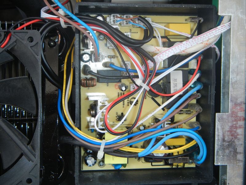

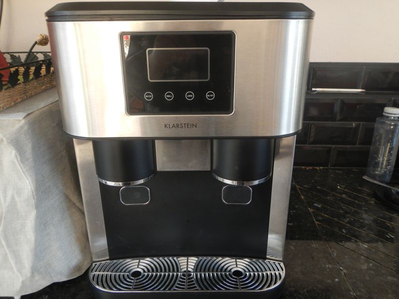

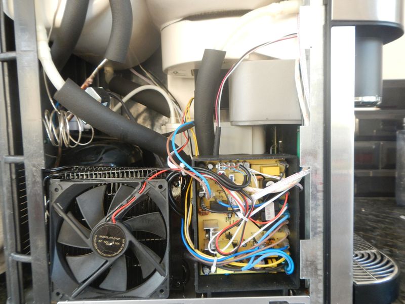

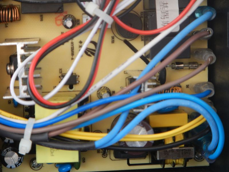

Bonjour, la machine a fonctionné à merveille tout l'été. trouvé aujourd'hui, tous les voyants éteints et principalement le voyant "marche-arrêt" éteint. impossible de mettre la machine en route.
contrôle: arrivée du courant ok. contrôle fusible ok. à titre indicatif, j'ai eu une coupure de courant par Enedis il y a 2 jours mais pas de surtension constatée. comment continuer le dépannage. j'espère que ce n'est pas une panne importante. merci. Cordialement

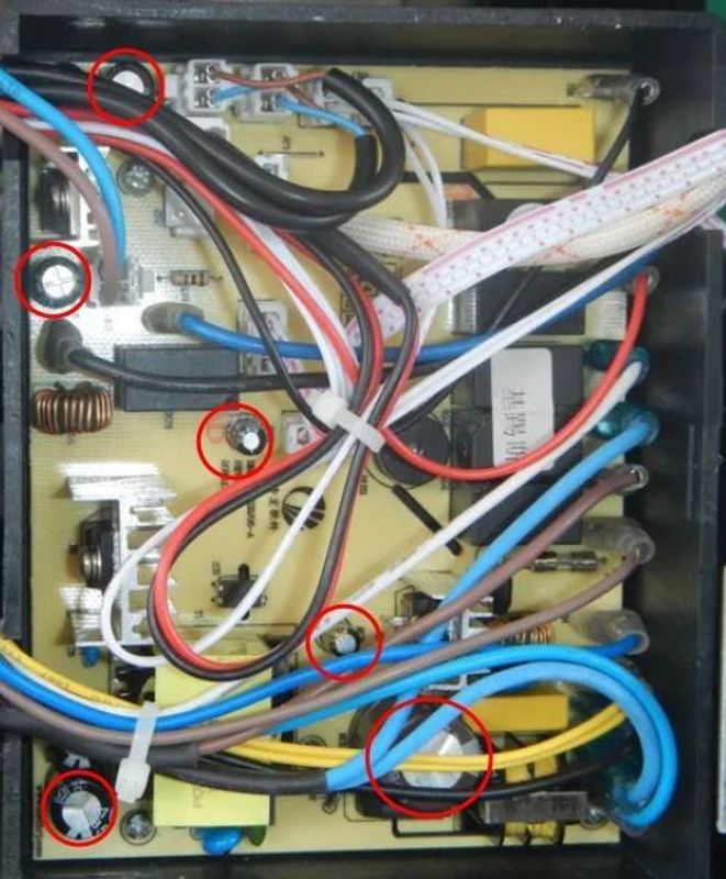

Vérifiez si aucun des composants (condensateurs) entourés en rouge n'est bombé, même légèrement, et regardez la carte de l'autre côté; il y a probablement des composants en tout cas les pistes pour voir d'il y a des dégâts. Postez des photos si nécessaire.
Cdlt
Si l'alimentation secteur parvient bien à la carte de puissance (dernières photos) c'est presque à coup sûr celle-ci qui est en panne. C'est l'alimentation à découpage qui fournit les basses tensions continues pour alimenter l'électronique.
Ça doit être réparable. — jchd 11621 pts — PRO SPAM (1) 1 visiteur a signalé ce contenu avec la mention : SPAM (1)
bonsoir JC67 . merci pour les commentaires. je vais démonter la plaque et vérifier tous ça. A+ Cdl — duponcel 188 pts
