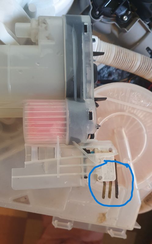

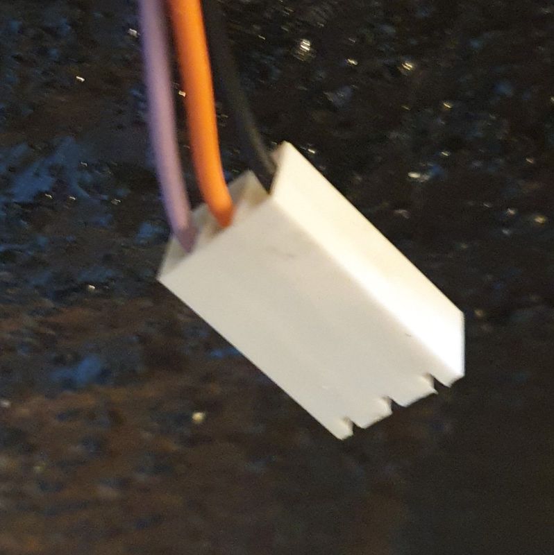

Après changement de la pompe de vidange je me retrouve devant un problème.
Dans qu'elle sens le connecteur de l'interrupteur 0417 connecté sur la chambre de connexion.
Evidement j'ai oublié de faire une phot avant démontage, je m'attendais à un détrompeur
D'avance merci

Vous parlez certainement de la chambre de compression.

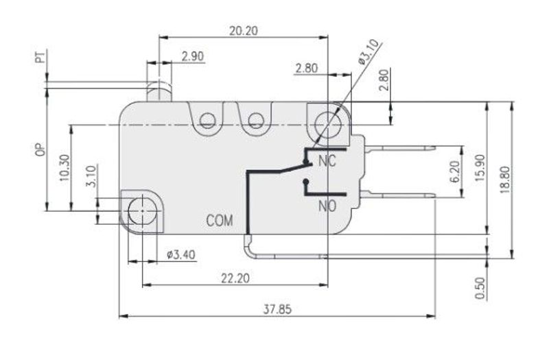

Voici le schéma de câblage et le synoptique de cette série. Je joins aussi le schéma d'un micro-switch SPDT.
Suivez les fils de couleur (BK = noir, VT = violet, GYRD = rouge) pour déterminer le bon branchement.
Le switch porte la référence F6 sur les documents Bosch.

J'ai remonté le connecteur avec votre aide.
La pompe fonctionne et vidange correct.
Si j'essaye une rinçage, le cycle est le suivant:
- Vidange
- Remplissage
et au bout d'un moment il fait vidange brève, et remplissage en boucle.
Si je fait un Reset, il vidange correctement.
J'ai l'impression que c'est le trop plein qui déclenche le vidage, mais par contre je ne dois pas avoir de détection du niveau de l'eau.
