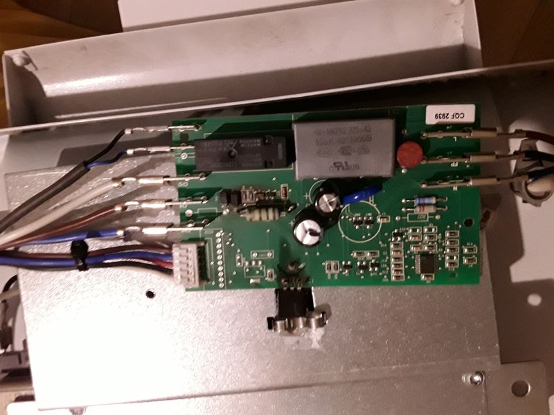

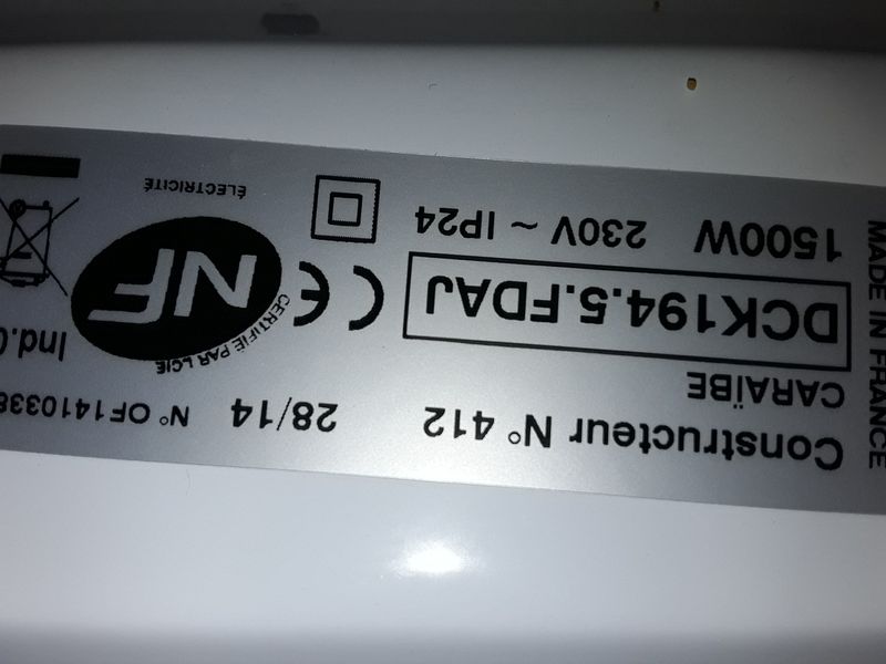

Bonjour, caractéristiques du sèche serviette Noirot CARAÏBE et pour le mien je n'ais plus écran qui s'allume juste j'ai repéré que environ 3 secondes quand je rebranche l'arrivée de courant..
Esce que quelqun à déjà eu cette panne ?
Pouvez-vous m'éclairer sur le diagnostic de cette panne voir l'élément en ai la cause..
Merci pour vos retour

Vous dites que l'alimentation s'écroule au bout de quelques secondes, c'est bien ça ?
C'est manifestement des composants dégradés sur la carte.
Postez-en une photo. — jchd 11505 pts — PRO
Bonjour jchd,voici quelques photos des éléments de l'appareil — Chris 9 pts
Photos pas reçues. — jchd 11505 pts — PRO
Ok Je recommence la manip d'envois !!
Je vous remercie d'avance pour votre application
Cdlt
Il y a une chose qui me pose question : d'après la photo, sous le relai noir (à gauche) on voit une zone où les composants CMS ont sacrément chauffé, mais impossible d'en dire plus juste sur photo floue.
Autre chose qui m'interpelle : la carte semble désaxée dans deux plans par rapport au support en alu où est clipsé le triac.
En tout cas il faudra remplacer le gros condensateur gris par un modèle adapté à ce montage d'alimentation capacitive. Je pense lire une valeur de 1µF (marquage 105K) à remplacer par un modèle de série B3293 (Epcos), F1772 (Vishay) ou F863 (Kermet) qui sont des séries X2 adaptées (305Vac exclusivement).
Vérifier l'état des deux condensateurs électrolytiques, bien sûr. — jchd 11505 pts — PRO
Merci pour l'info sur les condensateurs, mais ça bien chauffé-effectivement des diodes et aussi l'endroit vers le triac ..j'ai déplacé la carte pour voir l'autre face et on vois une zone de chauffe !
Donc je crois que la carte est HS car beaucoup éléments endommagées .. esce que cela vaudra le coup..
Merci de m'indiquer une adresse internet pour trouver la carte correspondante. — Chris 9 pts
