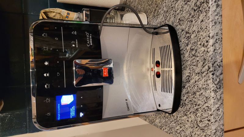

Melitta caffeo baristra st bloquée. Demande de l’eau mais c est plein
Murion
7 pts
Bonjour, suite à un détartrage l écran me demande de rincer et de remplir l’ eau mais le récipient est plein. Et je ne peut rien fair je ne peux pas naviguer dans le programme. J’ai éteins la machine. J ai aussi débrancher le courant. Mais rien ni fais. Toujours le même message.

bonjour,
pouvez vous faire une photo de la façade quand la machine indique le message ? merci — vivien 1855 pts
Je rempli, je mets ok et il fait un cours rinçage et me demande à nouveau de l’eau et ça recommence 10x sans aller plus loin
