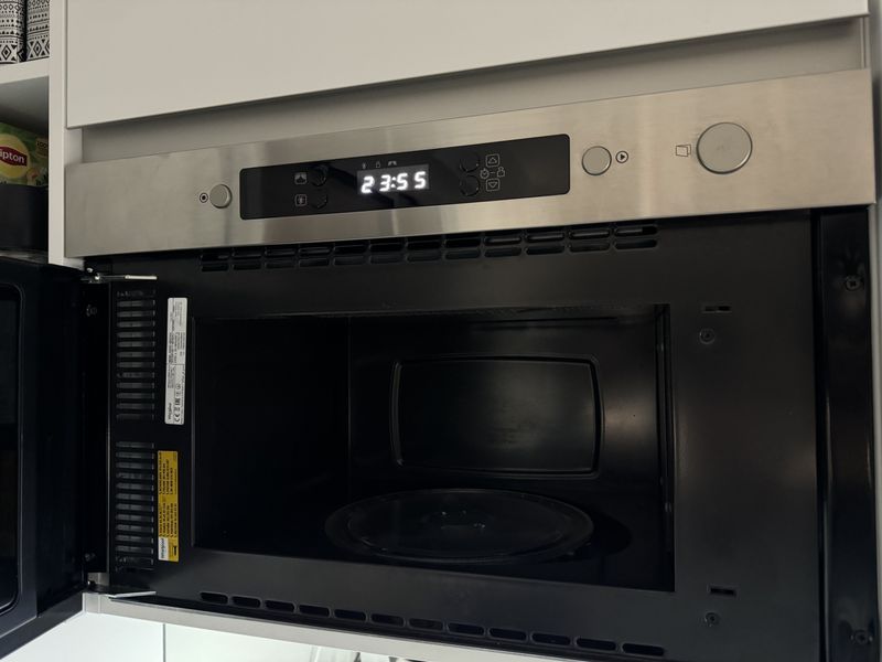

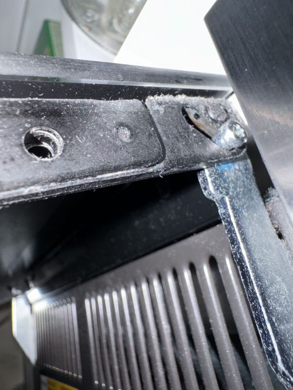

Je dois remplacer la porte du four micro-ondes encanstre Whilpool AMW 4900/IX mais le vis n'est pas accesible. Je pense qu'il faut enlever le paneau de controle afin d'acceder au vis. Le probleme c'est que je ne sais pas comment demonter le paneau de cotrole care il n'y a pas de vis. Peut-etre c'est avec des clips?
Si quelqu'un a une idee....

Bonjour avant toutes choses il faut sortir le four de son emplacement démonter les capots supérieurs pour accéder à certaines fixations...En aucuns cas vous ne pouvez intervenir sur ce four encore encastré....Cdlt — omega7 42109 pts
