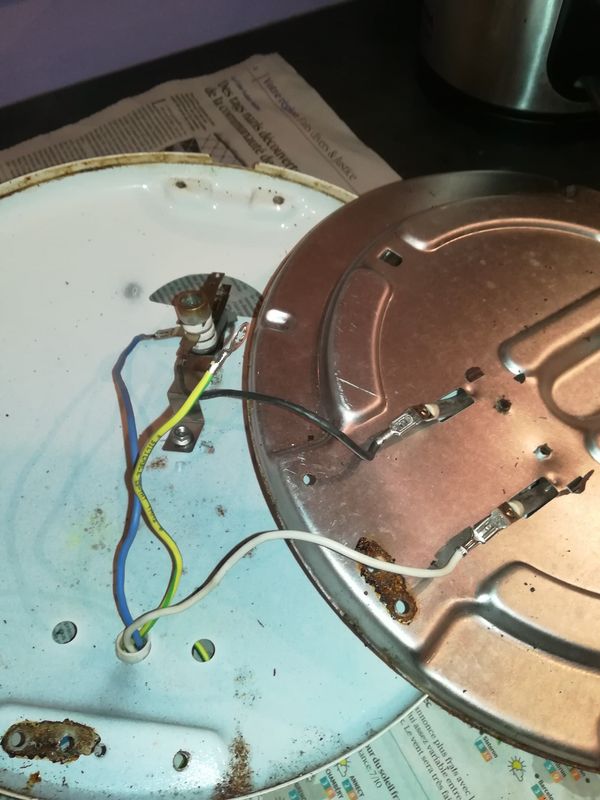

en le démontant minutieusement mais un fil électrique vert et jaune semble n'être rattaché nulle part! — Bertrand.audoual 17 pts
Bonjour le fil vert jaune est bien un fil de terre et il doit forcément être fixé quelque part....Faites nous des photos pour que nous tentions de vous aider...Cdlt — omega7 41960 pts

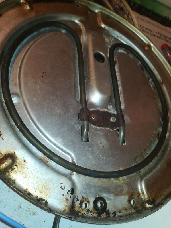

Voici une photo si elle n'est pas concluante je peux évidemment en faire d'autre.
En tout cas, je vous remercie pour votre bienveillance, je ne suis pas très bricoleur.
Bonjour oui si nous pouvions avoir une photo de la résistance de l'autre côté de la plaque ?

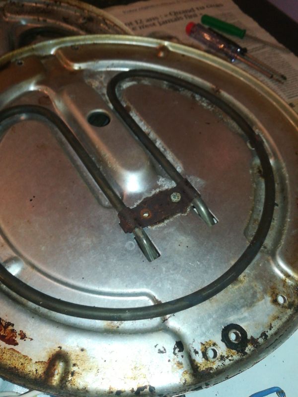

La voici.
Une photo des deux faces de la plaque argentée.
J'ai remis la vis qui maintient la résistance.
La voici.
Recto/verso.
En ayant remis la vis qui fixe la résistance contre la plaque argentée.

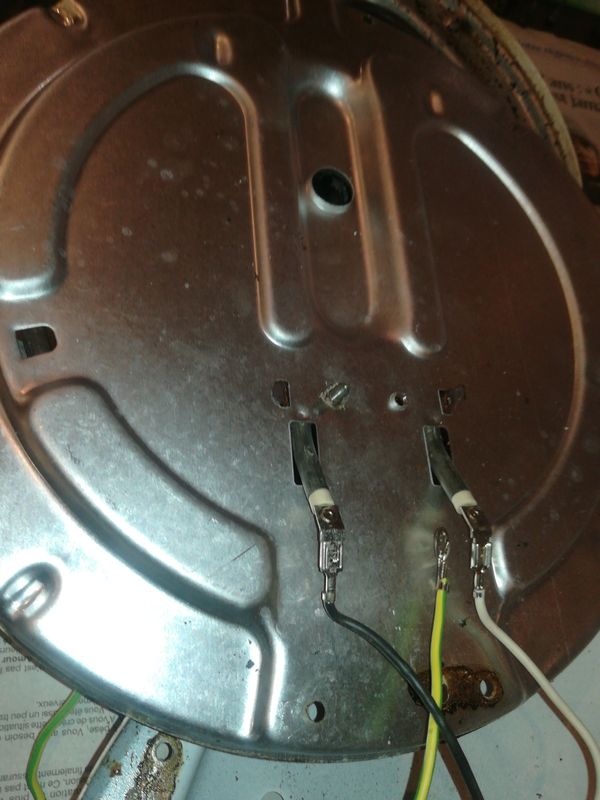

La voici.
Recto/verso.

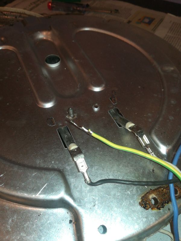

Et l'autre côté.
j'ai tenté d'accrocher le fil vert et jaune (la terre) à la vis.
J'ai testé le branchement et les plombs ne sautent plus quand je branche l'appareil.
Est-ce la solution? — Bertrand.audoual 17 pts
