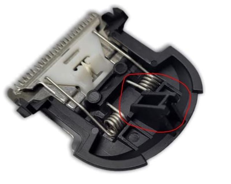

Ma tondeuse à cheveux Philips HC5450 me pose un problème depuis pas mal de temps : le moteur tourne ainsi que le petit axe, mais les lames n'ont plus de mouvements. J'ai beau nettoyer et lubrifier, défaire le petit capot et le remettre, rien n'y fait.
Auriez-vous une solution svp ?

Il arrive qu'à force de démonter la tête de coupe, la petite partie plastique repérée en rouge sur la photo se casse. Ce qui fait que la lame mobile ne bouge plus. Si c'est la cas, il faudra en acheter une autre
Il me semble que l'axe métallique doit avoir un excentrique; vérifiez ça aussi.

Bonjour JC et merci beaucoup pour vos précieux renseignements, je comprends mieux maintenant la raison de la panne de ma tondeuse. Je vais me renseigner pour acheter une nouvelle tête de coupe sur internet.
Belle journée à vous !
