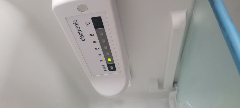

Panne lumière frigo siemens (platine)
Marque : Siemens
mathz68
55 pts
Pouvez vous m aider à résoudre ma panne sur mon frigo siemens
La lumière s allume plus je pense une panne de la platine (ou l interrupteur)
J ai déjà remplacé la lampe E14 et la panne est toujours là
Au début la lampe s allumait en tapotant vers la platine ou l orque je changeait la lampe E14
Je ne sais pas comment démonter ces éléments (platine et interrupteur) sans les casser
Mon frigo est encastrer dans un meuble et j espère ne pas devoir le sortir
Merci d avance pour vos commentaires et votre aide

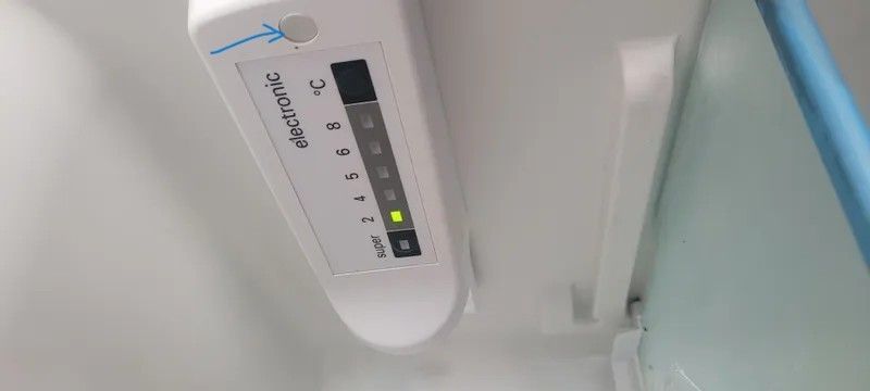

bonsoir,
vous avez peut être un faux contact sur le culot,
pour démonter le thermostat vous avez la pastille grise a enlever ( flèche bleue )

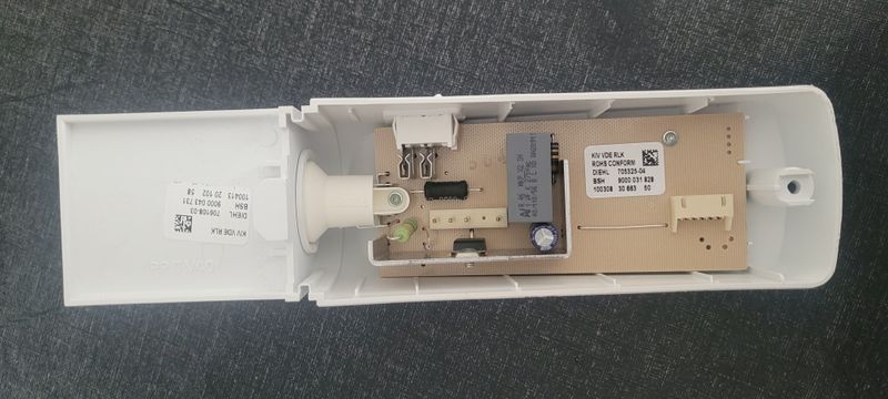

J ai déposé la platine et sortie du support plastique passer du spray contact avec une brosse à dents
Passage toile emeri sur contact du bouton car légère oxydation. (La connectique côté bouton était légèrement noir)
Dans le doute j ai acheté 2 lampes led E14
Le problème semble similaire ( les led flash on dirait une discothèque)
Des idée à proposer ? Comment on démonte l interrupteur ?
Merci d avance
Photo de l interrupteur
bonsoir,
vous parlez de quelle leds qui clignotent ? celles du thermostat ?
dans ce cas démontez la platine et regardez si vous n'avez pas une soudure craquelée,
le bouton se démonte en tirant dessus ou en faisant levier sur le côté,
voyez la forme de l'inter, il n'y a pas de vis, ce sont les languettes en plastique sur les côtés qui le maintiennent en place

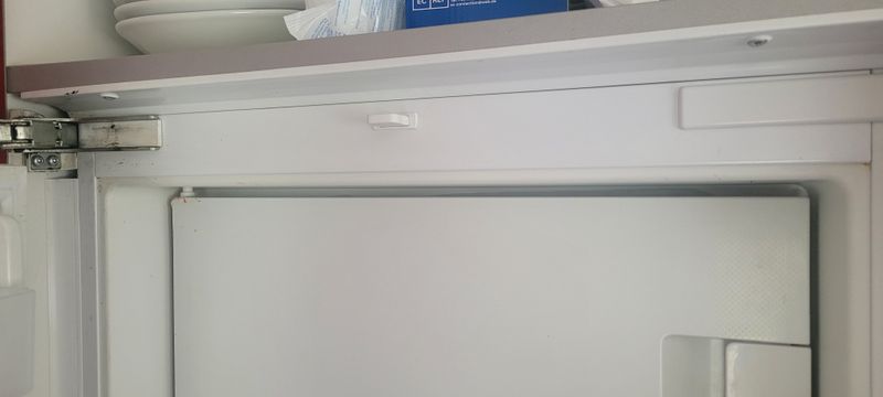

Je me suis mal exprimé.... la platine et le bouton de démarrage sur la platine ont bien été démonter (légère oxydation sur le bouton que j ai nettoyé) de ce côté visuellement tous semble nickel
Je parle de led car j ai commandé dans le doute un lampe (pour l éclairage intérieur) en version E14 led
Celle ci clignote quand je la met dans le support
Je cherche à démonter le bouton/ interrupteur qui informe la carte que la porte est ouverte ou fermé
(Si tout sera nickel je reviendrai sur la carte que j ai déposé précédemment)
Comment démonter ce bouton qui est dans le haut du réfrigérateur (porte ouverte/ fermé
