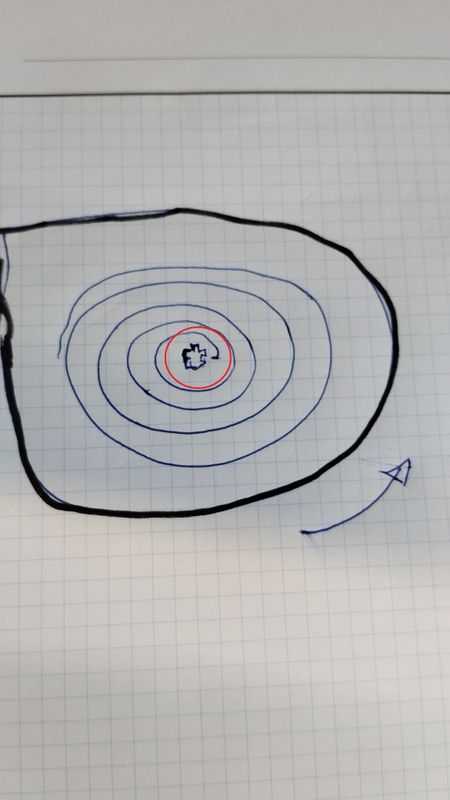

Je possède un dévidoir automatique RollUp qui n'est plus sous garantie. J'ai remplacé une pièce à l'intérieur et j'ai malheureusement dû détendre le ressort de mon dévidoir mais je n'arrive pas à le remonter.
En effet lorsque je remet le ressort dans son logement et que je retend le ressort, il finit pas sortir de la fente dès que la tension devient un peu forte. Je pense que je remonte mal le ressort mais je ne trouve pas la solution. Pourriez-vous m'aider ?

Bonjour je pense que justement il n'y a pas besoin de forcément le tendre trop au départ puis vous le tendez en tirant le tuyau....Par contre si il se déloge de la fente peut-être que l'extrémité n'est pas assez pliée ?
