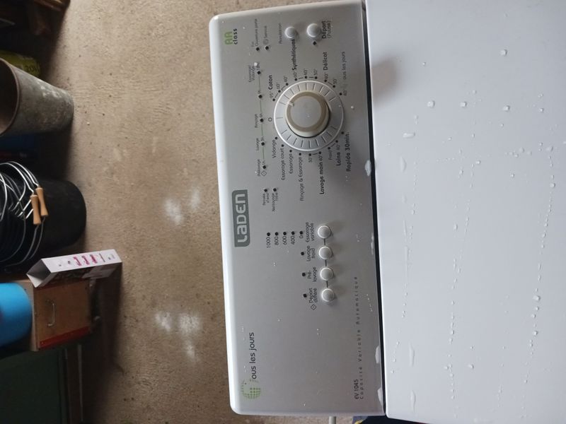

Lave linge clignotte mais démarre pas
Marque : Laden
Modèle : EV1045
pascal6211
529 pts
il clignotte mais démarre pas
j'ai testé le connecteur de fermeture porte c'est ok

Bonjour tout d'abord c'est un peu vague...quels voyant clignotent exactement....? Ensuite qu'avez-vous testé exactement et comment ? Vous parlez de connecteur de la sécurité ?
Cdlt — omega7 42382 pts
C'est le bouton départ qui clignotte
J'ai testé le connecteur sécurité de porte
testé avec un multimètre — pascal6211 529 pts
Je regarde demain
Merci à vous — pascal6211 529 pts
La résistance 25,4 au multimetre
Les charbons font plus de 20mm — pascal6211 529 pts
Ok concernant la sécurité de porte vous avez mesuré à quel niveau et quel valeur et sur quel calibre du multimètre...vous affirmez que c'est Ok mais sur quelle base?
Le teste à était fait par un professionnel donc je sais pas les valeurs, il m'a dit c'est ok elle est bonne — pascal6211 529 pts
Je vous demande cela car pratiquement il est presque impossible de tester avec efficacité une sécurité de porte/hublot qui embarque deux systèmes....un contact de bonne fermeture et aussi et surtout un dispositif d'ouverture magnéto thermique dont il faut contrôler la valeur de la bobine de commande mais aussi et surtout le bon fonctionnement mécanique en forçant son fonctionnement.
C'est pas un hulot
C'est une chargement par le dessus — pascal6211 529 pts
Bonjour c'est bien pour cela que j'ai précisé PORTE/HUBLOT.....le fonctionnement est le même, si vous préférez je peut rajouter trappe/capot/ouverture...Le petit plus c'est qu'il y a généralement sur une machine à chargement pas dessus un capteur magnétique sur la poignée de l'ouverture du tambour pour permettre l'arrêt de celui-ci vers le haut mais à part cela les sécurités d'ouverture sont les mêmes....Cdlt — omega7 42382 pts
