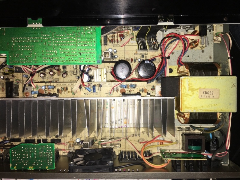

Mon amplificateur ne marche plus.. Il s'allume, le voyant témoins s'allume mais les autres voyants sur le bouton pour le volume et les voyants qui témoigne du canal qu'on a sélectionné ne s'allument pas.
La panne est survenu durant une soirée, l'ampli était bouillant à m'en bruler la main.
J'ai pensé à un fusible thermique, mais je n'ai rien vu, tout les fusibles sont bon.
Je pense que ça vient de l'alimentation mais je n'en suis pas sur...
Merci pour votre aide

est ce que le ventilo tourne — Mohamed Darban 5777 pts — PRO
Le ventilateur présent sur la photo a été rajouté par mes soins car il chauffait beaucoup trop... Il n'est pas alimenter par l'ampli mais en externe. Sinon il n'y a aucun ventilateur d'origine. — Quentin823 30 pts
bonjour , s'est l' un ou les deux circuits montés contre le grand radiateur en aluminium , pour détecter lequel qui est défectueux coupez l' alimentation de chacun à la fois sans le démonter et allumez — Mohamed Darban 5777 pts — PRO
Bonjour, il y a qu'une seule carte collée au radiateur, l'autre carte et la carte principale qui fait tout le tour du radiateur en dessous. Je ne pense pas que le problème vient de cette carte car cette carte gère le surround. J'ai toutefois quand même essayer de la débrancher puis d'allumer l'amplificateur mais rien à changer.
Je pense que le problème vient de l'alimentation, car quand l'amplificateur à cessé fonctionner, il était brûlant du côté de l'alimentation. Comme nous pouvons le voir sur l'image, l'alimentation se trouve à droite de la photo, c'est le bloc jaune avec le haut et le bas en noir. Je pense aussi qu'il y a une seconde alimentation, juste en dessous/derrière le bloc jaune. Je pense que le bloc jaune repartie le courant entrer les différents composants. C'est donc pour ça que ce serait lui le problème vu que la LED témoin qu'il est sous tension est branché sur la carte de l'alimentation et non sur la carte principale...
De plus quand j'allumais l'amplificateur, il y avait deux petits clics, maintenant il n'y en un plus qu'un seul qui provient de la deuxième alimentions en dessous/derrière le bloc jaune.
Je poste une photo plus zoomé sur la zone des deux alimentions.
Qu'en pensez vous ? — Quentin823 30 pts
Voici la photo, entouré en orange c'est le bloc jaune (la d'où viendrait le problème) et en vert la "première" alimentation d'où vient le premier clic encore présent.
Je précise que le fusible présent sur la carte entouré en vert est bon (il est de 2,5 A). J'ai essayer d'allumer l'amplificateur sans le fusible sur la carte et rien a changé.
Le bloc jaune est un transformateur.
Vous avez le primaire (220V~?) en bas et les 2 secondaires en haut (2 paires rouge/noir).
Pouvez-vous vérifier s'il y a une tension présente sur les 2 condensateurs à côté du transfo?
Faites attention lors de la prise de mesure à ne pas vous électrocuter.
Si vous n'avez rien en sortie le transfo est HS. Soit l'un ou les 2 secondaires sont HS, soit il y a un fusible thermique dans le transfo qui a fondu. — Xababa81 2452 pts
bonsoir , la partie entourée de couleur verte est l' alimentation qui garde l' amplificateur en standby et n' a rien à voir avec l' echauffement de ce que vous appelez bloc jaune qui est le transformateur de puissance , il chauffe seulement quand une tension de sortie est en court circuit et celà n' arrive pas dans le transfo lui mème mais généralement dans les circuits d' amplification du son (2 petits blocs plats noirs avec plusieurs broches fixés contre le radiateur par 2vis chacun ) ou rarement le redresseur petit bloc noir pres des gros condos , la façon la plus facile pour vous pour vérification est dans mon dernier message , quand au redresseur on peu le verifier a l' aide d' un multimètre mais je ne pense pas que votre probleme vient de là — Mohamed Darban 5777 pts — PRO
Bonjour, tout d'abord merci pour vos réponse.
Pour Xababa81, malheureusement, les condensateurs n'ont pas de pattes visibles et sont à même la carte, pour retrouvé leur soudures dessous la carte c'est dur... Du coup j'ai quand même effectuer des mesures. J'ai effectuer une mesure à la sortie de l'alimentation primaire (ce qui était entouré en vert), et il sort du 240V en direction du transformateur (bloc jaune). J'ai effectuer une seconde mesure sur la carte principale, là où les fils rouges et noir alimente la carte juste à coté des condensateurs, à gauche. Il y a 2 fils rouges et 1 noirs. J'ai essayer de mesurer et le multimètre affichait 0V... Donc apparement ce serait le transfo de puissance.
Pour Mohamed Darban, j'ai essayer de déconnecter la carte surround avec les deux petit blocs noirs, et d'allumer l'ampli mais sans succès... J'ai effectuer quelque mesures sur les petits ronds marrons et ils affichait 0,50V alors que la carte surround est alimenté par la carte principale qui ne devrait pas recevoir de courant... Bizarre...
Voilà tout. Pourriez vous voir si un transformateur de puissance comme il y a dans l'ampli serait trouvable quelque part ?
— Quentin823 30 pts
Rebonjour,
Concernant le transfo j'ai cherché avec la référence ça ne donne rien.
Si les caractéristiques ne sont pas inscrites quelque part sur le transfo il reste la solution du manuel de service si on peut le trouver... — Xababa81 2452 pts
bonjour , pour mesurer la tension entre le noir et l' un des 2 rouges il faut metre le multimètre en alternatif , ces 2 tensions sont égales seulement apres redressement elle seront opposées l' une positive va alimenter les transistors 2SC3421 et l' autre négative alimente les transistors 2SA1358 , le noir est la masse : si vous avez l' une de ces tentions opposées le transfo et le redresseur D 122 sont bons ,carte surrond verifiée reste la piste d' un ou plusieurs transistors sus indiqués en court circuit qui bloquent l' allumage voici le schema , regarder la page 19 :http://elektrotanya.com/yamaha_avx-20_sm.pdf/download.html — Mohamed Darban 5777 pts — PRO
