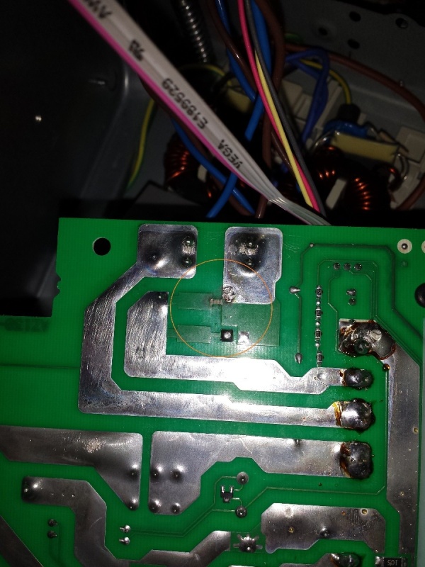

Il y 3 mois, j'ai entendu une détonation au niveau de la plaque de cuisson qui était très chaude, ce qui a actionné le disjoncteur.
Depuis, la plaque ne s'allume plus, même après avoir ré-armé le disjoncteur.
J'ai contrôlé les condensateurs qui sont ok ( IMAGE 1 ) .
Si j'ai correctement fait mes tests avec le multimètre le courant semble bien arriver jusqu'au deux platines de puissance, j'ai remplacé les transistors de puissances (en rouge) et les ponts de diode (en bleu) sur les deux platines, mais ca ne s'allume toujours pas ( IMAGE 2 ).
J'ai quand meme remarqué qu'il y a à cet endroit, au niveau de la phase, situé sous la carte, sur la partie alu, comme un impact avec une partie cramée, comme si un pétard avait éclaté juste sous la carte (en vert) ( IMAGE 3 ) .

C'est peut-être ce qu'on appelle un run fuse, une piste volontairement étroite destinée à claquer en cas de surcharge. Une photo côté soudures serait utile.
Ce n'était certainement pas la peine de remplacer tous les IGBT et les deux ponts, mais puisque c'est fait on ne va pas rembobiner le film.
Maintenant, si plus rien ne s'allume, c'est assez probablement que l'alimentation basse tension visible sur la plaque du haut de la première photo a grillé.
Là aussi c'est réparable.

Sur les photos 1 et 2, photos des soudures de la platine droite.
Sur les photos 3 et 4, photos de l'impact dont je parlais (sur la platine droite).
Sur les photos 5, 6 et 7, photos des soudures de la platine gauche.
Juste pour info, on les marques de cramé qu'il y a autour des soudures que j'ai faite étaient déjà présentes avant mon intervention.
Oui, c'est ou plutôt c'était bien un "run fuse" qui a claqué par surcharge.
Les traces de résidu de flux de soudure ne sont pas un problème.
Par contre l'alimentation sur l'autre carte me semble suspecte, vu l'état de mort clinique.
— jchd 10757 pts — PRO

Non, je pense et penche pour une réparation de la ou des cartes. La partie alimentation basse tension se trouve autout du petit transformateur et des condensateurs électrolytiques qu'il y a autour. — jchd 10757 pts — PRO

Après avoir fait pas mal d'achat, des soudures et des tests, le problème venait en fait de la carte afficheur qui était défectueuse.
Les deux modules de puissances fonctionnent encore.
