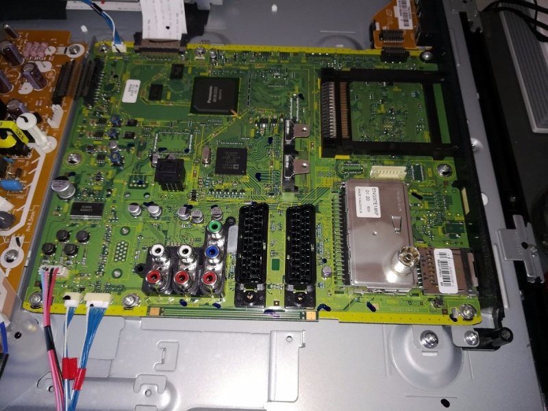

Bonjour, problème suivant c'est avec la carte d'alimentation j'allume la télé l'écran il s'allume au bout de 3 secondes l'écran s'éteint et il se met en veille la led rouge elle clignote lentement et la télé ne veut plus démarrer pourriez-vous m'aider s'il vous plaît les coordonnées de la carte alimentation et psc10275g m

bonjour , i un nombre de clignotements qui se répète comptez combien , ce chiffre est le code de la panne — Mohamed Darban 5777 pts — PRO

Voici les photos demandées. Aucun condensateur ne semble défectueux.

BOnjour vérification le code panne est le E1 et correspond à un défaut sur l'alimentation du rétroéclairage et notamment ce que l'on appelle les "inverter" qui alimentent en haute tensions le retroéclairage. IL faut mesurer la tension aux bornes des connecteurs à gauche sur la photo de la carte d'alimentation, là où il est indiqué "High Voltage". Mesurez sur le calibre le plus élevé la tension et revenez vers nous.

En revanche, j'avoue être un peu perdu et ne pas savoir quelle manipulation effectuer ...
Je me suis fait prêter un multimètre.
Par le plus gros calibre, entendez-vous le 600V en courant continu ?
Où exactement dois-je faire contact avec le fil rouge et le noir pour effectuer cette mesure ?
Pardon pour mon ignorance
Vous utilisez effectivement le calibre 600V et vous mesurez la tension entre les deux connecteur blancs sur la photo. Pointe de touche noire sur connecteurs au fils noir, pointe de touche rouge sur connecteur au fils rouge

Aucun résultat, cela m'affiche 0.00 — Maxime 14 pts
Donc c'est bien cela, la panne correspond bien à l'autodiagnostique.... Panne haute tension inverter.... Soit vous avez des compétences pour réparer la partie alimentation haute tension sur la carte d'alimentation soit vous remplacez cette carte...
