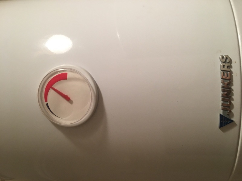

J'ai acheté un cumulus Junkers d'une capacité de 30L en 2015. Je ne l'utilise que pendant mes vacances.
En mode chauffe, J'ai remarqué que le curseur s'arrête au milieu de la zone rouge. Il n'arrive pas jusqu'en bas.
Pensez vous que ça peux venir de quoi?
Comment procéder à une réparation et ou trouver les pièces nécessaires?

Bonjour. Est-ce que la température de l'eau vous suffit ?
Une capacité de 30 litres c'est vraiment très peu et si vous pensez que ce volume est trop peu important et souhaiteriez avoir plus d'eau chaude, vous pouvez augmenter la température à vos risques et périls.
En ouvrant le capot de raccordement, vous allez trouver un thermostat réglable que vous pouvez augmenter. Mais la première eau en sortie sera très chaude, méfiez vous, surtout si des enfants sont présents. Le thermostat à fond doit permettre une eau à environ 70°. — yannick77 6530 pts

Je sais que c'est trop peu 30l. Je n'ai pas d'autres solution que
d'installer un cumulus de 30l faute de place.
J'ai installé un Mitigeur Thermostatique. A à peine deux personne peuvent utiliser cette capacité toute en faiseont attention.
Quand je suis seul ça ne me dérange pas. Mais quand j'ai du monde qui veulent passer la nuit chez moi c'est embêtant.
Pour info le ballon d eau est dans ma résidence de vacances.
