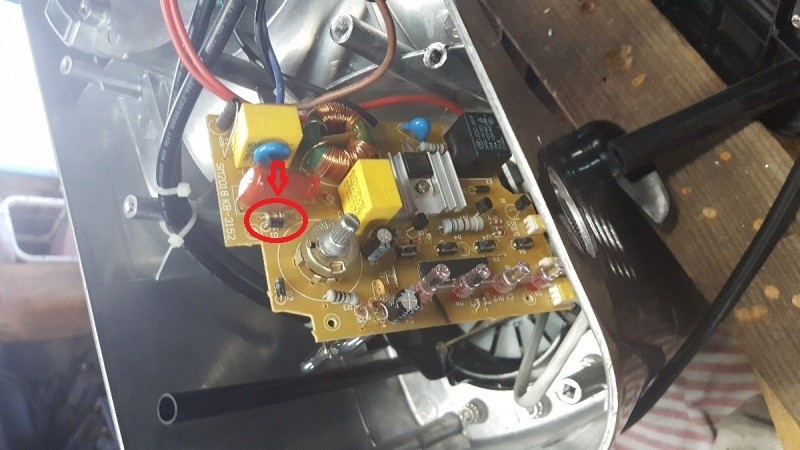

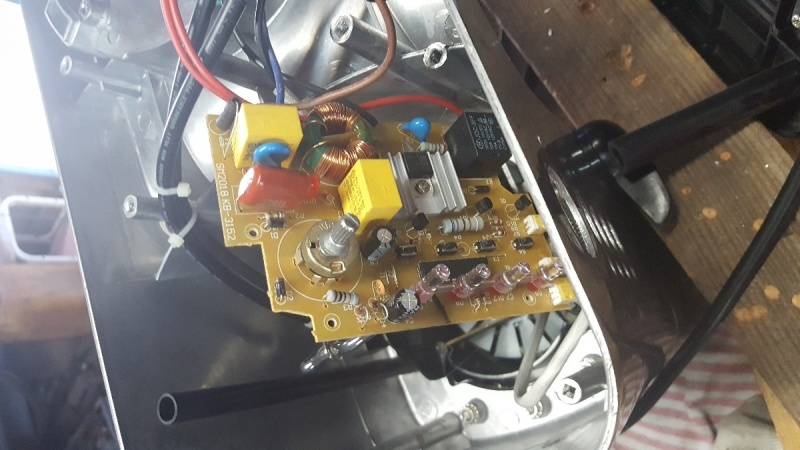

Bonjour;
j'ais le même problème avec mon robot qui ne s'allume plus ,je l'ais acheter il y a un an (pas de garanti) .
Diagnostique:
j'ais tester
-alimentation normale .
-condensateur x2 4.7u x 275VAC valeur du premier 4.7 le deuxième 4.6 .
-relais fonctionnelle .
-micro interrupteur de sécurité marche bien .
rien ne sembler brûler ou bien défectueux (je l'ai utilisée que 5 ou 6 fois ), et voila que cette fois ci mon robot ne
veux pas marcher .... je ne sais pas quoi faire . — kurosakisankun 6 pts
Si l'achat date d'un an il est couvert par la garantie légale de conformité depuis fin mars 2016.
— jchd 11462 pts — PRO
Je l'ai acheté chez un revendeur sons garantie , j'ai pas fait attention c'est ma faut .
hier soire j'ais fais un dernier teste avoir cru que la résistance de valeur 5 M (sur la photo) et l'origine du problème. mais ......je me suis trompé encore (bonne résistance) .
Désespéré j'ais tout assembler ( le robot ) ...........par magie il reviens à la raison ,il marche je ne sais pas comment .
mais j'aimerais savoir que s'est-il passé ?????
Vendre sans garantie est illégal.
Enfin, puisque l'appareil se décide à fonctionner de nouveau tant mieux, mais je n'ai pas d'explication à proposer car j'ai envoyé ma boule de cristal au polissage annuel.

Bonjour;
Hocus pocus
"j'ai envoyé ma boule de cristal au polissage annuel" .....lolllllllll mdr.
merci pour ton aide précieuse.

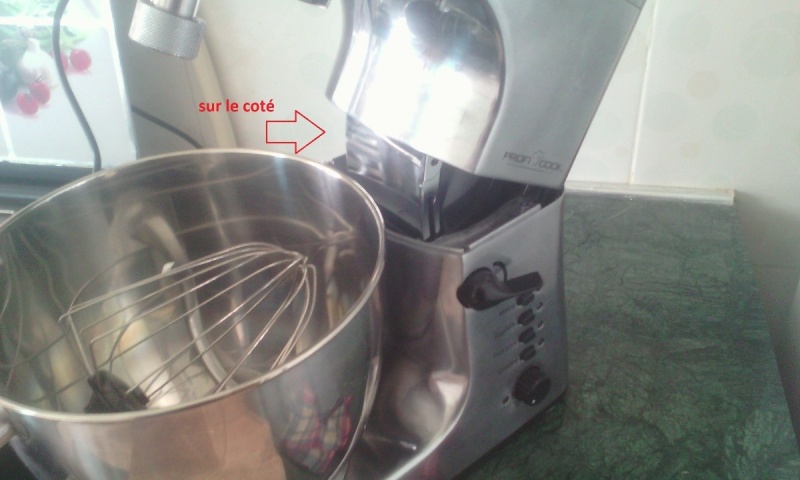

Pour mon problème je suis arriver a un conclusion ....le mécanisme de micro-interrupteur qui été derrière tout sa (voir sur la photo) ,donc pour qui'il touche bien j'ai mis une cale (joins des fenêtre ) et sa marche bien .
merci comme même .
