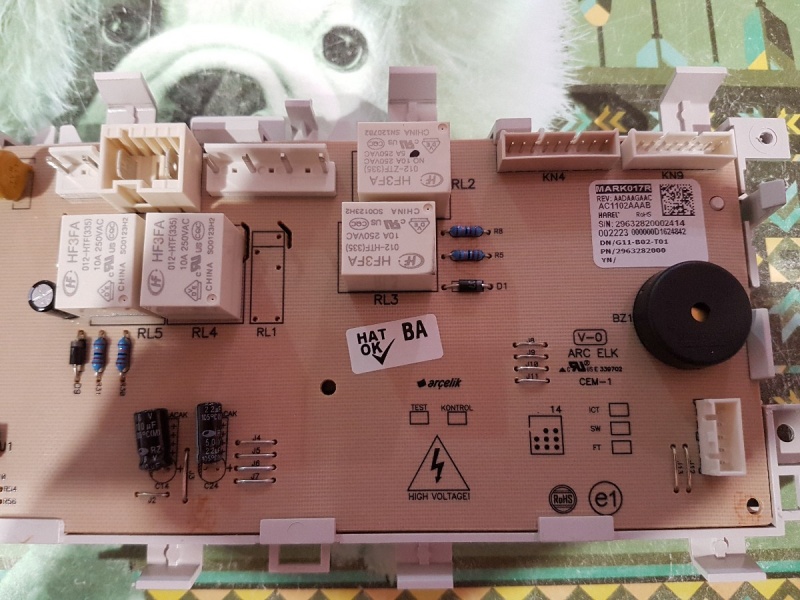

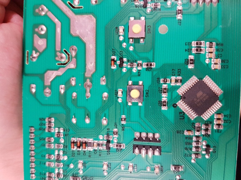

J'ai remonté la résistance et démonté la carte de puissance.
J'ai suivi les instructions que tu as donné dans un autre sujet et j'ai vérifié les résistantes suivantes, qui on les valeurs prévus:
R1 = 2.2k
R2 = 1.2k
R3 = 10k
A vu d'oeil (pas de loupe :( ) je vois pas de dégâts sur les résistances.
Que pourrais-je tester d'autre?
Parfait, si la sonde de T° est bonne aussi (photo "sonde ok ?") --sa valeur doit diminuer avec l'augmentation de sa température-- alors ça doit être le(s) relai(s).
Dans un tel cas, je ne m'embête pas, je change les deux. C'est un modèle standard 10A 250V 12V=.
— jchd 10757 pts — PRO
Pour la sonde de température j'ai testé avec un sèche cheveux et la valeur de la résistance baisse progressivement avec la température qui monte. Elle m'as l'aire ok : )
Si j'ai bien compris les relais sont gros blocs blanc. Tu changerais lesquels, les RL2, RL3 ou RL4 RL5? J'arrive pas trop a suivre les schéma ça dépasse un peu mes compétences :p
Ca semble des pièces accessibles, je pense acheter un fer a souder, voir quelques tutos sur le sujet et me lancer...
Un grand merci jchd pour toute ton aide! :) Si tu as d'autres conseils ils sont les bienvenues ! — Sylvain 10 pts
Sur cette carte il s'agit de RL4 seul. — jchd 10757 pts — PRO
