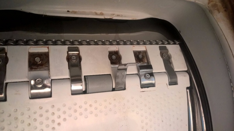

Depuis quelques semaines, mon lave-linge perd petit à petit ses rivets qui tiennent les deux battants fermant la porte du tambour, déjà 4 sur les 12.
J'ai en quelque sorte fait une réparation de fortune qui a consisté à chaque fois à retirer la languette métallique , la tordre et la bliquer à l'intérieur du tambour, afin qu'elle ne se bloque pas en tournant et arrête le tambour.
Cependant je vois bien que peu à peu c'est tout l'ensemble qui se fragilise.
Comment faire ? les languettes sont des extensions du tambour donc il faudrait changer l'ensemble ou re-riveter ceux qui ont cassé ?
La machine a à peine 4 ans, c'est rageant car elle fonctionne parfaitement en dehors de cela
Merci par avance si vous avez une solution ou une idée du prix que la réparation peut coûter
Bonne journée

Peut-être des rivets pop inox/inox, montés depuis l'intérieur.
En tout cas, c'est de la cochonnerie leur montage ! — jchd 10758 pts — PRO
