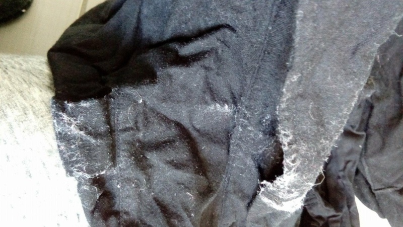

Machine Indesit Lavant séchant EWDC 7145S qui rejete des boules de cotons
ganteille
3 pts
en cycle laine ou délicat je retrouve systématiquement mon linge recouvert de peluches importantes en coton. j'ai nettoyé plusieurs fois l'intérieur de la machine, les poches des vêtements sont systématiques vidées avant le cycle. je ne comprends pas pourquoi. c'est l'enfer de tout retirer à la main après le lavage ( je n'utilise pas le séchage pour laine et délicat) merci pour votre aide

bonjour
par supposition je pense qu'il faut nettoyer le circuit sèche linge
je n'ai pas ce genre de machine moi j'en ai 2
lorsque je sèche des draps en coton il arrive que ce genre de fibres se retrouve sur la grille de mon sèche linge
donc je pense que, pour vous, si l'évacuation se fait mal elles se retrouvent sur le linge qui suit et en particulier sur le cycle laine
votre machine a un filtre anti peluche allez voir de ce côté, le filtre et les tuyaux — jina 5742 pts
