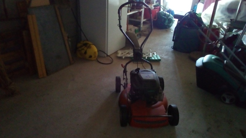

J'ai 1 problème avec la traction de ma tondeuse, 1 pignon n'a plus de dents et l'autre ne va pas tarder à être dans le même état...
J'ai fait le grand tour des professionnel de motoculture, les sites marchands de pièces détachées, nada... Ma machine date de 1997 et je ne parviens pas à trouver le modèle exact de la machine malgré les informations figurant sur la plaque signalétique.
Je poste ce message 1 peu comme on jette 1 bouteille à la mer.
Merci à tous de bien vouloir me faire bénéficier de vos lumières au cas ou vous trouveriez la bouteille.

Bonsoir
Votre pignon me fait penser à un pignon de sortie de boite de moto qui sont très semblable et son en acier évidement
Vous pourriez peut etre vous depanner en bricolant qqs choses a partir de ce type de pièce . En general le diamètre intérieur est a cannelures
Cordialement — Stephane-Depan'Tout 3635 pts — PRO
Bonjour Stephane-Depan'Tout
Merci de votre réponse, vous avez trouvé la bouteille...
Il est vrai que le pignon paraît acéré, ce doit être l'effet de l'usure.
1pignon de sortie de boite moto est 1 pignon à chaine, c'est à dire avec 1 profil particulier et surtout pas large. Il faudrait en mettre au - 3 pour avoir 1 épaisseur donc 1 portée suffisante par ce que aujourd'hui je parle des pignons mais demain ce serait la couronne dentée des roues...
Je pencherais plus tôt pour de la pignonnerie de BV auto ou camion.
