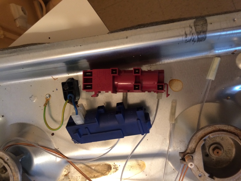

Problème allumeur 4 feux
Marque : Faure
Modèle : FGG641ITN
Actuellement je rencontre un petit problème avec ma plaque de cuisson de marque faure très porpre fonctionne très bien
Le seul problème quand je la branche électriquement j’entends non cliclac et je vois des eteincelles qui privoennent des 4 piezzos
J’ai demonte la plaque en question tout est proposée a l´interieur j’ai branché lallimeur 4 feux en direct ( 230 volts ) etlki ill emmets petit bruit (clic clac ...) j’ai tester avec un autre d’une Autre plaque sa me fait pareil
Je ne trouve plus la solution
Merci de m’aider à réparer ma plaque

Bonjour donc c'est la partie commande qui est bloquée, soit le relais relié aux électrovanne qui s'enclenche lorsque l'on tourne un des robinet ou bien le bouton de l'allumeur qui est bloqué..

Bonsoir
Est ce normal que sa fasse du bruit la pièce rouge qu’on voit sur la photo quand je la branche en direct ? La bleue aussi d’ailleurs elle le fait
Les cosses peut etre elle sont pas propres je ne sais pas — Jojo 3 pts
Bonsoir la pièce bleue comme la rouge sont des générateurs haute tension qui émettent des claquement de décharge quand ils sont alimentés, donc fonctionnement normal. Par contre ils ne doivent fonctionner que lorsqu'ils sont alimentés soit si l'un des boutons d'alimentation est tourné soit si le bouton de commande manuelle est actionné. Il faut vérifier soit le relais interface avec les boutons d'alimentation qui est bloqué soit le bouton de commande manuel qui est bloqué. Voilà je ne peux pas être plus clair.
