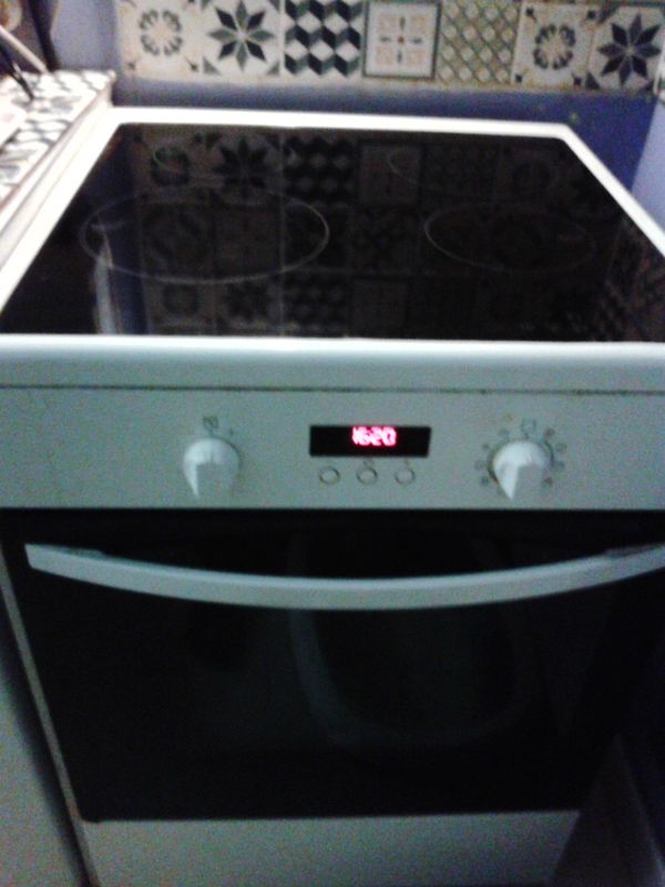

Bonjour,j ai achète une cuisinière A induction Faure 4 feux FCI656PSA.Celle ci est tombé en panne .la plaque s allume et s eteind,on peut monter la puissance de chaque feux mais le tout s eteind et se ralume comme un clignotant.Le four fonctionne .On dirait un relai qui ne se colle pas ca gresille , quand je mets en marche la plaque . Démontée j ai rien vu de bruler sur les cartes électroniques des feux,j ai pas regardé la carte électronique qui se trouve au dessus du four..Pourriez vous m aider a réparer cette cuisinière qui a 8ans mais n a pas beaucoup servie .Merci d avance

Bonjour vous l'avez acheté d'occasion à un professionnel ?
Cdlt — omega7 41960 pts
REPONSE je lai achettée neuve — philippeamadieu@yahoo.fr 7 pts
Bonjour, Ok disposez-vous de bonne compétences en électronique et d'un multimètre ? Cdlt — omega7 41960 pts
Ou j ai quelques connaisances en electronique et je disposes d un multimetre .Bonne journee — philippeamadieu@yahoo.fr 7 pts
vous êtes sur prise ou directement branché sur dominos.
Cela n'a peut être rien à voir mais j'ai eu le cas d'un mauvais serrage domino qui empêchait le bon fonctionnement d'une plaque de cuisson.
Cdlt — Ritmo85S 1202 pts
Bonjour c'est une panne classique sur les électronique à induction chez Faure....Panne due à l'usure des condensateur de la partie alimentation à découpage qui ne suivent plus. J'ai déjà dépanné deux plaque à induction Faure qui avaient les même symptômes...
Pouvez-vous poster des photos de cartes électronique je pourrais peut-être vous guider...Cdlt — omega7 41960 pts
Merci a tous je suis partie en deplacement pendant 10 jours je retrouverai donc ma cuusiniere et vous ferais ka photos des cartes bonne journes a tous — philippeamadieu@yahoo.fr 7 pts
