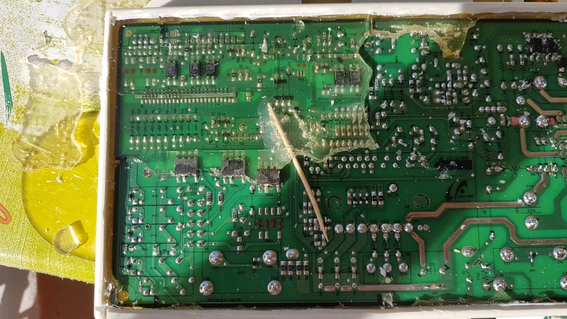

J'ai démonté la platine, rien de spécial n'est visible sur le dessus de celle ci.
D’après les commentaires de ceux qui ont eu la même panne, il faut accéder à la partie du dessous, bien sur tout est moulé dans la résine, donc j'ai du découper le dessous.
Pas évident mais avec un dremel la découpe proprement, puis j'ai enlevé la résine, maintenant je vais voir les soudures, si il y en a de défectueuses. Au 1er coup d’œil, rien de spécial.
Ce genre de "bulles" dans les soudures peuvent elles avoir une incidence ?
J'ai également trouvé une fissure dans une soudure.

Merci, ce sujet rejoint ceux que j'avais pu lire, la soudure "cassée" est exactement aux endroit indiqués.
Je soude cette apres midi, je ferai un retour pour savoir si ma machine fonctionne à nouveau — greg06 15 pts
J'ai donc refais les soudures et depuis le temps, ça refonctionne à nouveau !!! c’était les soudures indiquées par la flèche noire sur le circuit imprimé(on dirait que c'est fait exprès d'ailleurs).
Depuis le temps ça refonctionne parfaitement (je croise les doigts). — greg06 15 pts
