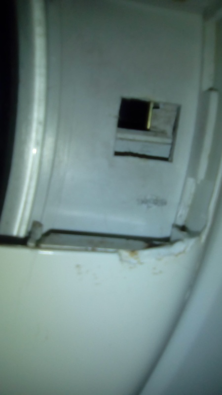

depuis quelques jours ma machine a laver ne démarre plus , la poignée était déja casser par ma fille pendant mon absence , j'ai regarder sur internet les composants du fermoir , tout est intact et rien ne manque .Quand je je tourne le bouton des cycles il n'y a que les positions ; stop qui laisse le bouton marche allumer .Est ce réparable ou dois la changer svp aidez moi car je suis seule, pas d'homme à la maison et au Rsa .D'avance merci pour vos avis aides a la réparation , j'aime bricoler c'est déja beaucoup .Ana paula

BOnjour si la poignée a été forcée (cassée) c'est peut-être la sécurité de porte à l'intérieur qui a subit une dégradation en plus de la poignée en elle-même d'où ce dysfonctionnement. Il faudrait être sûr que cette poignée soit bien fonctionnelle...
Le remplacement des pièces est peu onéreux et peu se faire aisément par soi même.

Bonjour Omega7 , comment faire pour etre sure que la poignée soit bien fonctionnelle ? auriez vous besoin de plus de photo ? Cordialement Ana Paula . — lanina27 11 pts
Bonjour Lanina j'ai quand même l'impression que la poignée est incomplète....Voyez la vue éclatée dispo ici
https://pieces-detachees.sogedis.fr/marque-FAGOR-reference-LD-411+LD.411+LD411+905110098.htm
sur la page 3 la vue éclatée indique sur la pièce 60 (la poignée) une pièce en plastique qui dépasse vers l'intérieur et qui à mon avis assure le déclenchement d'un contact électrique sur la sécurité...La poignée coute 14€.
pour la sécurité il s'agit de la pièce 127 et je ne connais pas son tarif il faudra le demander chez sogedis.
Cdlt — omega7 39643 pts
RE Omega7 je vois pas bien la composition de la poignée sur la vue éclatée (peut etre du a ma grippe :( ) je me permet de renvoyer 2 photos vue de plus près , merci encore de vouloir m'aider .Cordialement Ana Paula .
PS:Le bout de fer qui est le bout noir qui va dans le déclenchement élécrtique doit t'il aller dedans ou seulement le bout noir? ou doit t'il rester comme sur la photo ,car là le il bouge et ne reste pas a sa place ..Je viens de voir la poignée en 360° TOUT est ok .cldt Ana Paula — lanina27 11 pts
Je constate aussi que la porte du hublot s'est affaisser ce qui fait que pour rentrer le tout au déclencheur , photo 1: la porte ouverte , photo 2 la porte fermée sans la poignée . Celà aurait t'il un lien , dois je démonter le hublot ?

Bonsoir , je re poste les photos pourtant moi je les vois, surement un bug ....de plus j'ai commencer a ouvrir le haut car en démontant l'enclencheur de sécurité il est tomber à l'intérieur ....la nuit va etre longue ou pas :( car je perds patience pour tout remonter seule. cdlt Ana Paula
