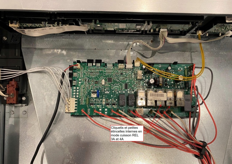

FOUR DOP340XE11
La position chaleur tournante ne fonctionne plus.
La résistance circulaire est bonne.
Le ventilateur défectueux est remplacé.
Comme ça ne donnait rien, j'ai aussi remplacé la carte de puissance ...sans succès
Au secour!!!

Bonjour comment savez-vous que la résistance est bonne ?
Cdlt — omega7 39641 pts
Pour tester la résistance, j'ai utilisé un multimètre comme indiqué sur ce site et les valeurs étaient conformes à celles qu'on doit attendre. — BERNARD 8 pts
Bonjour à tous,
Avez-vous pu résoudre votre problème ? Je rencontre le même sujet et ai remplacé les relais de ma carte puissance ainsi que le moteur de l'hélice.
Bien cordialement,
