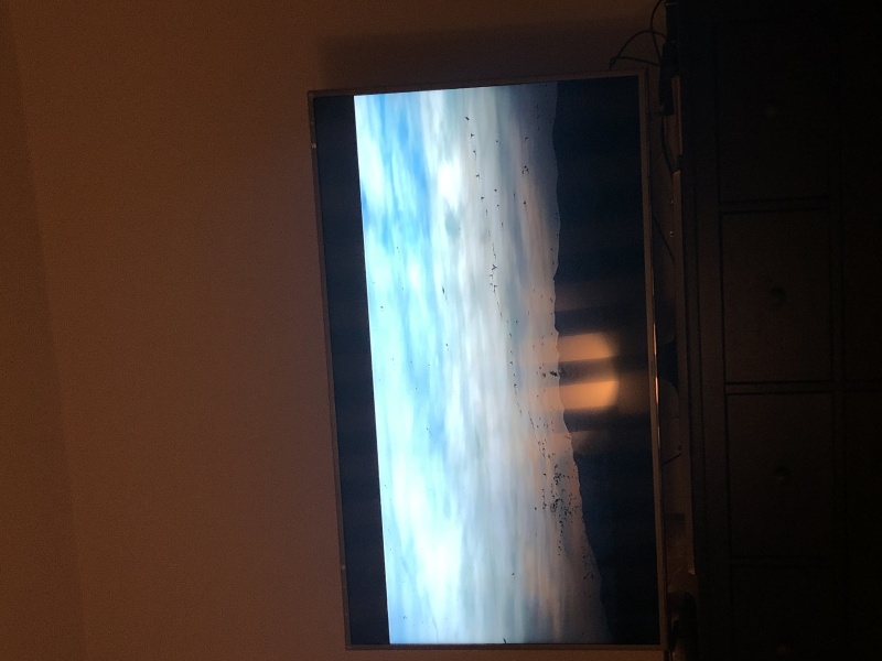

J’ai une télé led Samsung UE55JU6800
Certaines fois celle-ci ne s’allume plus et d’autres fois elle marche très bien mais j’ai une bande sombre en bas
Merci d avance

Led de rétro éclairage à remplacer...
Cdlt — omega7 39882 pts

Même réponse, barrettes LED à remplacer — TVLCD 1416 pts
