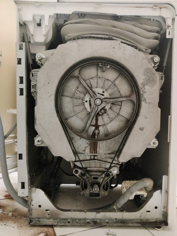

je voudrais bien me réparer mon lave linge :WHIRLPOOL AWE 8779 GG qui a une fuite d'eau d'és que la température dépasse les 40 degrés et le roulement gauche fait beaucoup de bruit au lavage et énormément a l'essorage . J'ai donc ouvert le coté gauche de la machine et enlevé la courroie qui entraîné le tambour et en prenant l'axe de celui ci , j'ai vus qu'il y avait énormément de jeu au niveau du roulement ( j'ai fait il y a 40 ans de l'électro-ménager ou ma principale fonction était de réparer les machines a laver, lave vaisselle et sèche linge ) mais aujourd'hui je m'aperçois que le cuve son plus en inox mais en plastic
donc ma question et celle ci :
que faut t'il changer , sachant qu'avant je sortais les roulements avec un extracteur après avoir remis un roulement neuf je recollais un joint papier fibre avec la colle.
