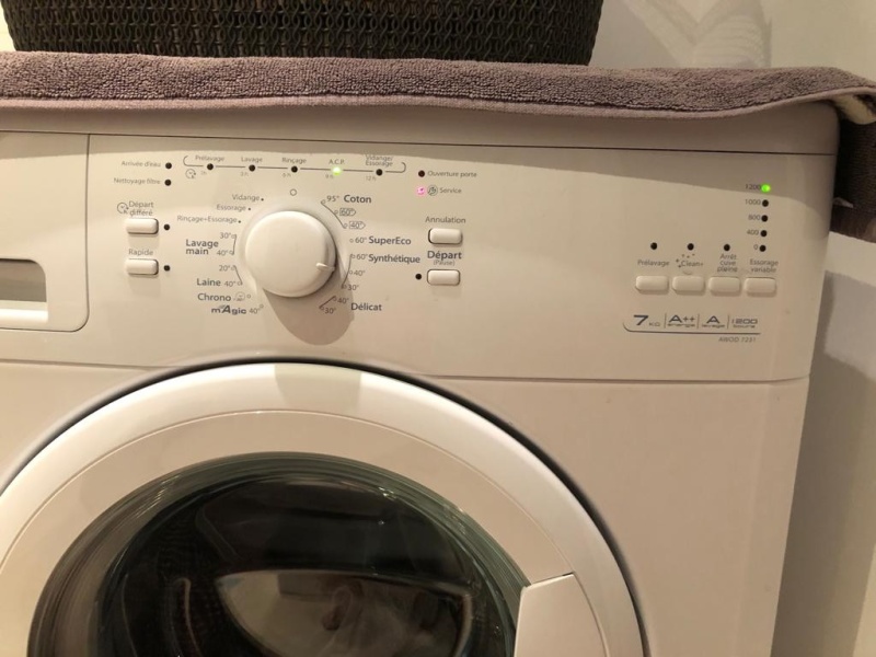

Bonjour, J'ai mon lave linge qui après avoir appuyer sur le bouton départ prend deux secondes l'eau puis s'arrête.
la led rouge de service brille de mille feux.
ainsi que la verte de l'A.C.P. et celle de l'essorage 1200.
merci de pouvoir m'aider et comprendre ces défauts.

Bonjour les photos ne s'affichent pas .Cdlt — omega7 39856 pts
bonsoir,
j'ai commandé un module de puissance pour mon lave linge il a prit un coup de chaud.
j'attends avec impatience la livraison pour pouvoir l'installé.
encore merci SAV pour ton diagnostique.
cdlt. — wanloeyd 3 pts
