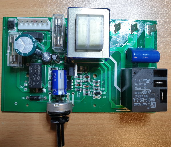

Suite a un defaut de fonctionnement du poste a souder PFDS33B3 no de serie 139612 IAN 306660 fabrique le 2018/39 je ne peut pas amorcer(quand je touche la piece metallique ou la pince de masse avec le fil de la torche)
aucune etincelle jaillit Le capteur de temperature fonctionne et le ventillateur aussi..merci pour vos lumieres

Bonsoir
Avez vous regardé ce lien ?
https://www.commentreparer.com/26226/Outils/Poste-tig-qui-n-amorce-plus — Brikoltout 1833 pts
bsr un problème de triac de puissance — DOM maeva 4324 pts
merci DOMmaeva mais des precisions serait les bienvenues — futaie 2 pts
ATTENTION, VOUS TRAVAILLEZ SUR LE 230V SECTEUR !
Sur la carte de sécurité thermique https://ldtechtrading.dk/wordpress/elektronik-til-svejser-parkside-ian-300595_pfds-33-b3/, on voit 2 fusibles. A vérifier en premier lieu.
Si OK, vérifier que le gros relais colle bien losqu'on met sous tension. Pour cela, mesurer en position voltmètre alternatif (600V ou 700V) entre les contacts NO et COM. D'après moi, il coupe le courant au primaire du transfo principal.
S'il y a 0V, c'est bon, les contacts se ferment bien.
Sinon, il faut chercher plus précisément la cause sur la carte — OC226 4304 pts
