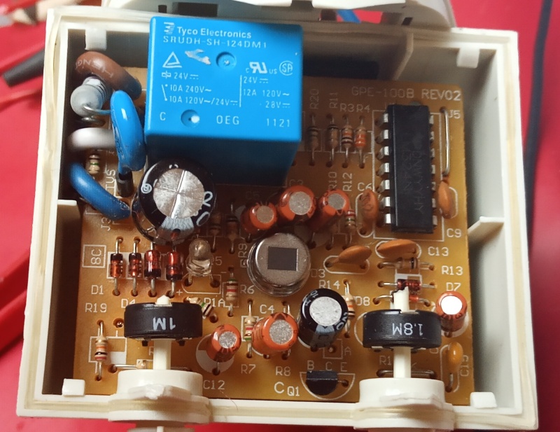

Le détecteur est installé depuis 5 ans a peu près. dans un couloir, pour détecter la présence et s'allumer si une personne se présente dans le couloir.
Description de la panne : l'éclairage reste constamment allumé depuis 2 jours.
Je n'arrive pas à voir le défaut. Elle semble correcte — OC226 4303 pts
oui par sécurité j'ai fait un pont par dessus pour la continuité
— Titi59 245 pts
maintenant il fonctionne mais il est en pièce il faut que je l'assemble à nouveau — Titi59 245 pts
il fonctionne une fois remis les axes des potentiomètre, que j'ai ébavuré avec un cuter. il forcer beaucoup trop ce qui a pu provoquer une coupure de piste quand je l'ai assemblé ce matin.
— Titi59 245 pts
il fonctionne après avoir fermer le boitier. prochaine étape installation à son emplacement habituel
— Titi59 245 pts
super il fonctionne correctement, merci au grand spécialiste OC226 — Titi59 245 pts
Heu, pas trop.
Je ne savais pas que le détecteur avait 3 pattes, et que sa GATE allait à la masse
— OC226 4303 pts
J'ai trouver une documentation qui ne dit pas que c'est la Gate ils disent GND la Gate est en interne voir la documentation ci-joint.
— Titi59 245 pts
Meilleure solution (choisie par le demandeur)
La panne était sur le condensateur qui à détruit le LM324, changement du LM324, de la diode D5 1N4148 par sécurité, ensuite au remontage l'axe d'un potentiomètre monter en force à fissurer la piste du circuit imprimé et par ce fait créer une coupure de continuité. — Titi59 245 pts
