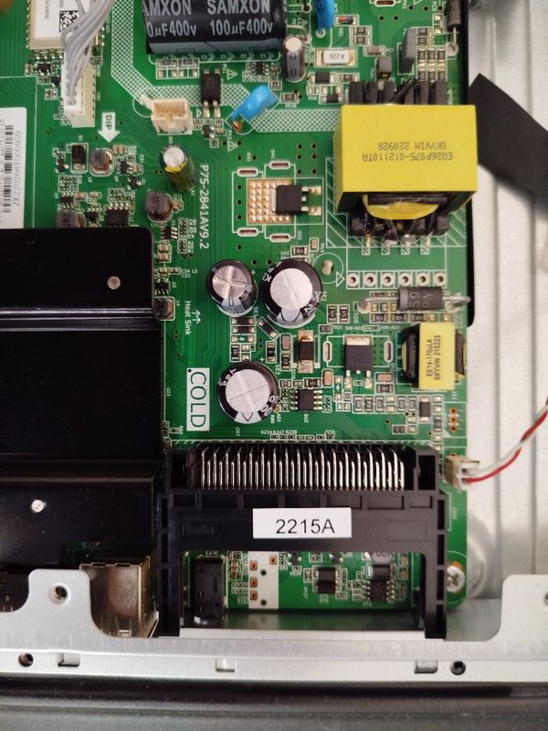

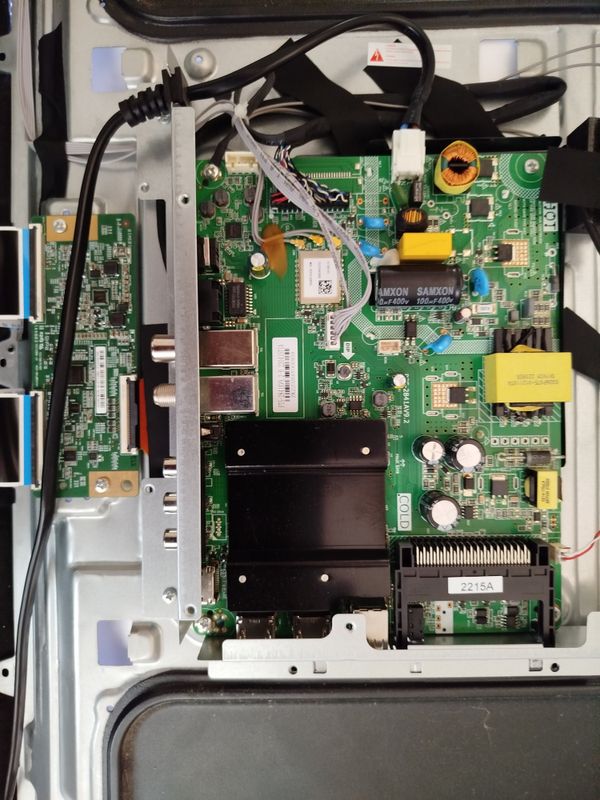

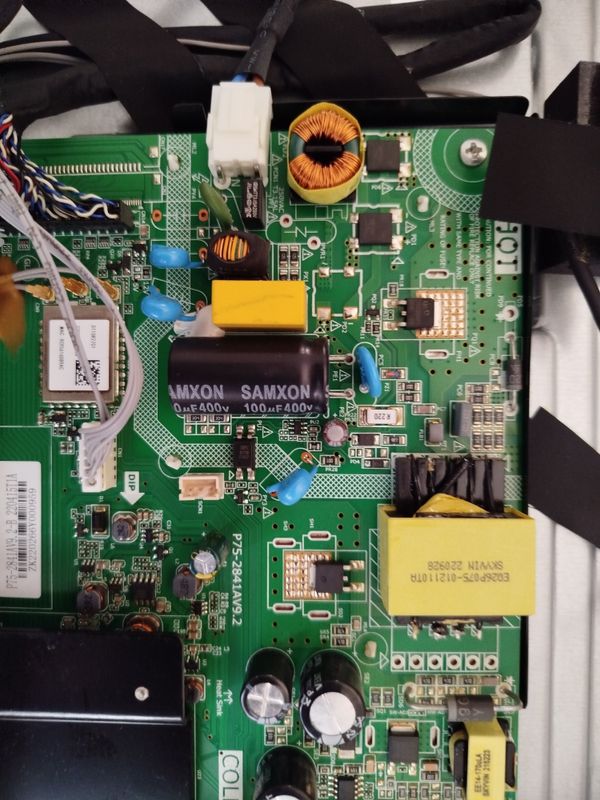

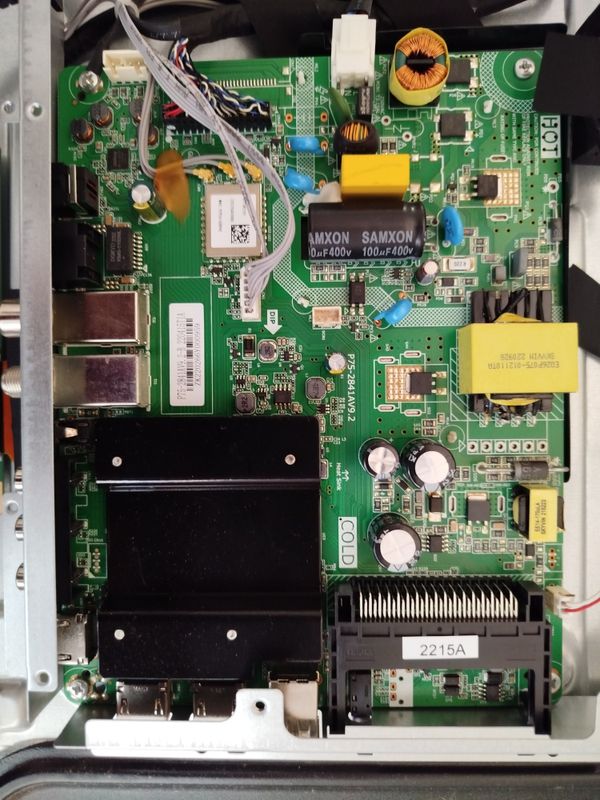

Bonjour, je me permet de vous écrire car j'ai un petit soucie,
en allumant ma tv le rétroéclairage est très très faible , j'ai regardé dans les réglage mais rien n'y fait.
Mon rétroéclairage est en panne ,

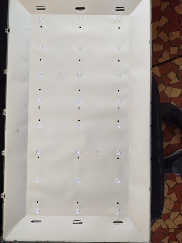

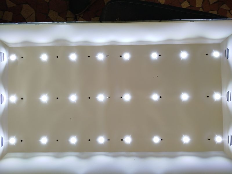

j'ai donc ouvert la télé délicatement et le rétroéclairages reste allumé très très très faiblement quand la telle est juste sous tension , ensuite j'ai rebranché les boutons et le rétroéclairage s'allume un peu plus fort mais rien d'extraordinaire et j'ai même l'impression qu'il vacille très légèrement
toute les led sont allumé
aucun composant semble grillé visuellement "noircit ou autre "
je vous laisse des photo en pièce jointe j'espère que mon message est assez clair je ne suis pas trop habitué au forum reprenez moi s'il y a quoi que ce soit
est ce que quelqu'un aurais un solution je suis équipé d'un multimètre si jamais je dois tester quelques chose
merci de votre
cordialement
marc

bonsoir,
vous pouvez commencer par prendre la tension d'alimentation des barres de leds,
si toutes les leds sont allumées uniformément on pourrais penser à un problème d'alimentation,
que s'est il passé entre la photo 5 et 6 ? l'éclairage est plus fort sur la 6e photo — vivien 1793 pts
ok d'accord je ferais cela cette après midi je mets mon multi mettre sur le fils rouge et blanc c'est bien cela ?
le photo 5 c'est la télé juste brancher sur le secteur
et la 6 c'est quand le télé est allumé rétroéclairage faible
sur la photo 6 cela semble éclairer fort mais en vrai c'est ultra faible
merci de votre aide — marc 31 pts
je viens de tester la tension commence a 19v et ce stabilise a 17v — marc 31 pts
bonjour,
je ne peux pas vous dire quel cable va sur les leds, je ne connais pas spécifiquement ce tv,
si vous trouvez 17V sur le cable d'alimentation des leds avec le tv allumé, c'est beaucoup trop faible,
sachant que chaque led a besoin de 3 V, vous avez 24 leds donc on devrait trouver une tension de 80 volts environ minimum,
reprenez votre mesure cable led débranché, posez votre pointe de multimétre puis allumez le tv — vivien 1793 pts

bonsoir,
quelle tension vous avez sur la grosse diode et sur le gros transistor au dessus ? — vivien 1793 pts
