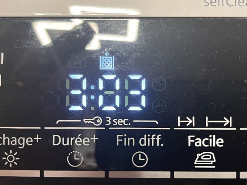

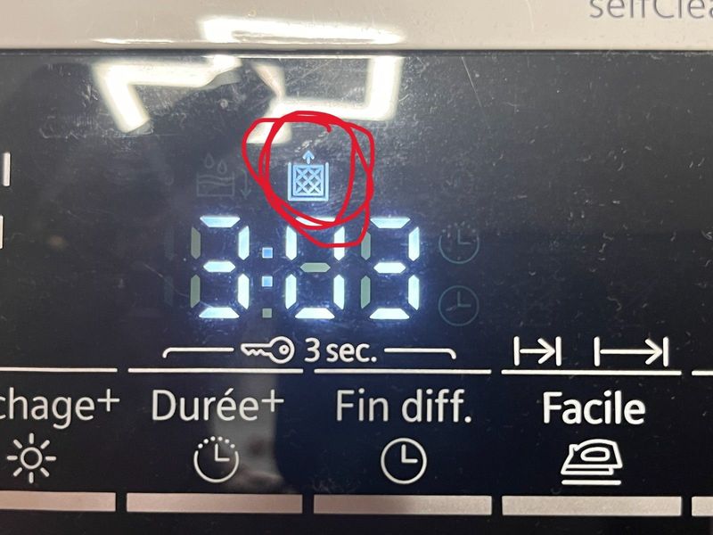

le sèche linge commence son cycle et s'arrête de manière aléatoire en m'indiquant "END" sur l'afficheur, ou en m'éclairant un logo sur l'afficheur (voir photo) tout en indiquant le temps restant. EC logo n'existe pas dans la documentation. Si quelqu'un pouvait m'éclairer à ce sujet ce serait top!
Le linge est pourtant chaud, la sonde d'humidité nettoyée, filtres ok, j'ai bien effectué les différents tests lus sur d'autres posts, mais personne n'a trouver la solution à ce problème.

Ce pictogramme demande le nettoyage des deux filtres à peluches.

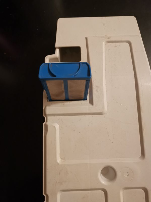

Au passage, nettoyer aussi le filtre du bac de condensation.
La notice est jointe à ce post (le pictogramme est légèrement différent).

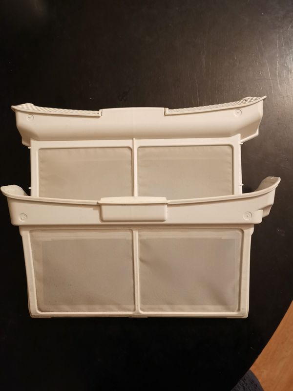

Il y a bel et bien deux filtres à peluches, l'un dans l'autre ! Voir vue éclatée jointe, pièce regroupées en réf. 223.

Pour moi au repère 0223 il s'agit d'un seul filtre et de son porte filtre (la pièce inférieure). La pièce supérieure est le filtre en lui même que je nettoie.
Quant à la pièce inférieure, pensez-vous qu'elle fasse office de filtrage?

Il se trouve que j'ai la petite soeur à la maison ! Donc, oui, il faut nettoyer les trois filtres en photo.
