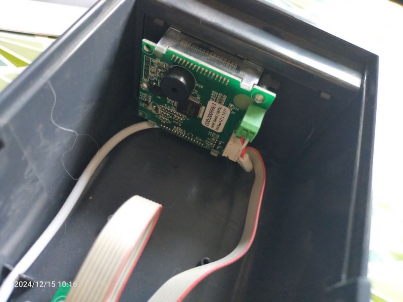

Réparer radiateur hjm s'allume et s'éteint, bip retentissant

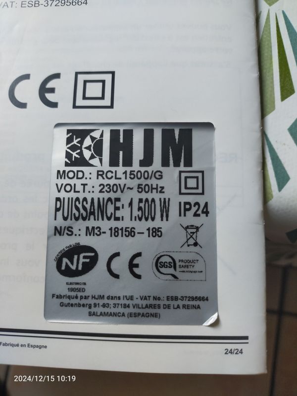

Marque : HJM
Modèle : Rcl1500
Seb

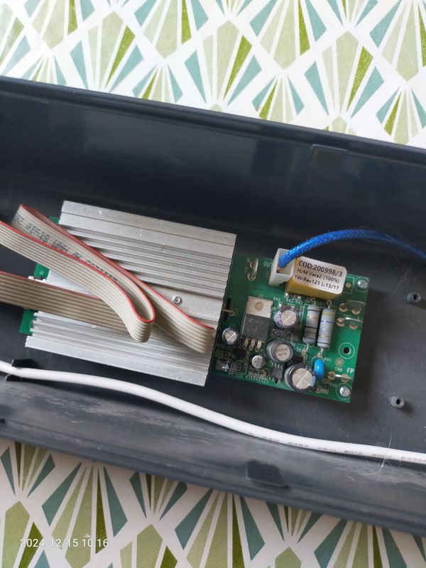

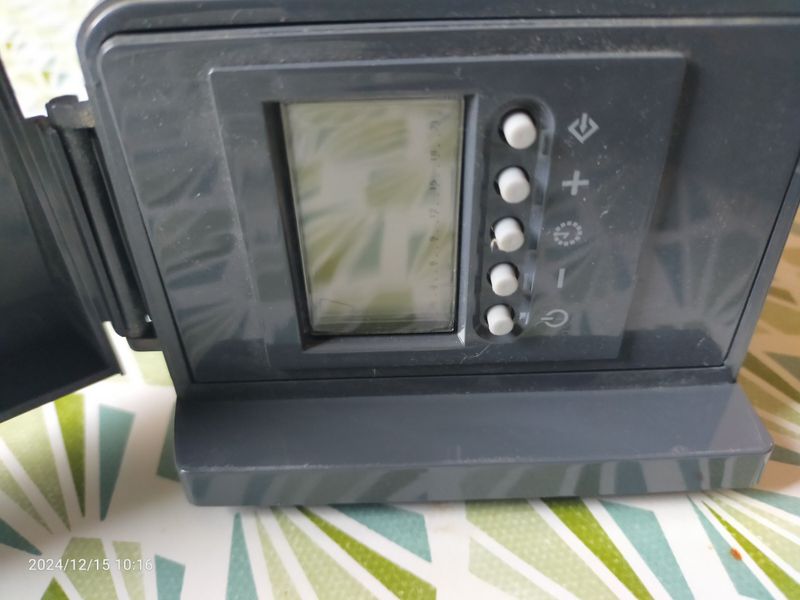

Bonjour, je possède un radiateur à inertie sèche hjm, ref RCL modèle 1500 w. Lorsque je mets en route le radiateur, l'écran s'allume puis s'éteint très rapidement, le bip retenti et de nouveau il se rallume et se réetteint. Il chauffe mais sans tenir dans le temps du fait qu'il s'éteigne.
Avez vous une idée, une réponse à m'apporter.
Merci par avance

bonjour,
il faudrait dessouder le condensateur jaune ( à côté du fil bleu ) et le mesurer au capacimètre — vivien 1858 pts
