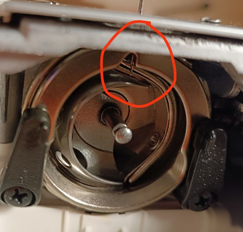

J'ai un soucis avec ma machine à coudre silver crest. La machine est neuve, acheté il y a 1 mois et peu servie pour l'instant.
Hier j'ai voulu coudre le passage d'un ouvrage trop épais je pense et j'ai tordu l'aiguille. Je l'ai changé mais depuis l'aiguille se fait bloquer par le système de navette...
J'ai tout démonté et nettoyé mais rien à faire. L'aiguille descends bien, elle n'accroche pas, les rails fonctionnent bien mais lorsque l'aiguille remonte, elle se fait pousser vers la droite par le système de navette et se fait coincer.
Je ne sais pas quoi faire. Est-ce quelqu'un a une idée de la panne ?
Merci d'avance pour vos réponses.
En attendant belle soirée à tous :-)

Bonjour. Le système de navette est certainement désynchronisé. Comme la machine est neuve, il vaut mieux la faire réparer sous garantie là où vous l'avez achetée.
Bonne journée
Yves — PFAFF59 2727 pts
Merci beaucoup. Je vais contacter le SAV et voir avec eux.
Belle journée à vous. — Solti 3 pts
Ma femme a eu les même soucis, neuve, elle est partie en réparation. Ils ont semble t il fait une sorte de fraisage sur les pièces mécaniques sous l'aiguille. Je ne saurai dire comment cela s'appelle. Mais une chose est sûr, faite jouer la garantie. — Zeltron 2 pts
