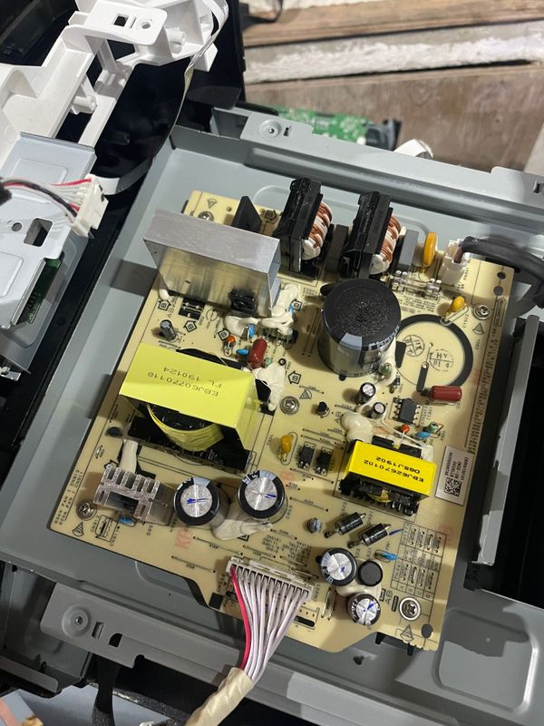

j'ai une enceinte LG OK55 qui ne démarre plus. J'ai démonté la partie supérieure jusqu'à la carte d'alimentation. J'ai bien du 12V sur les PINs 1 & 2 de cette carte.
Comment puis-je aller plus loin dans mes tests?
Je vais essayer de joindre la photo de la carte d'alimentation, qui semble en bon état.
Merci d'avance.

Bonjour à tous,
Cette enceinte est capable de s’allumer lors de la connexion d’un appareil en Bluetooth. Cela veut il dire que la carte mère tourne en permanence ? Et si oui, comment puis-je la tester? Y a t il des points de test de tension?

Pouvez-vous mesurer les tensions aux secondaires de la platine alimentation ?
Mettre les relevés en relation avec les inscriptions notées aux pieds des connecteurs.

Voici les tensions mesurées sur les 13 points — jm_roger 7 pts
Au pied Du connecteur de la carte d’alimentation :
1 : 12V
2 : 12 V
3 : 0 V
4 : 0 V
5 : 0 V
6 : 0 V
7 : 0 V
8 : 36 mV
9 : 36 mV
10 : 36 mV
11 : 0 V
12 : 0 V
13 : 0 V
