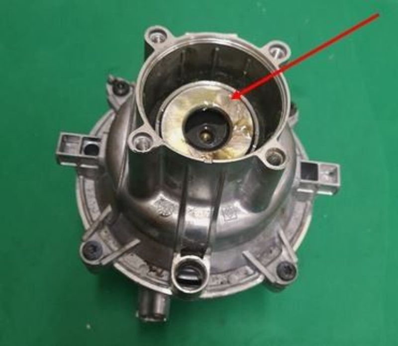

Bonjour à tous,
Je dépanne un Karcher K4 full control. En démontant j'ai vu qu'il y avait une espèce de graisse liquide ou d'huile épaisse dans une partie du moteur (cf photo). Nul doute que c'est normal, mais comment ça s'appelle, si je souhaite en acheter?
Le lubrifiant présent dans d'autres parties de l'appareil, par exemple dans le coude d'entrée d'eau, la pièce brune et noir, est le même ?
Merci beaucoup pour votre réponse.

Bonjour et une recherche directement sur le net ne serait pas plus efficace....Cdlt — omega7 42100 pts
Lors de mes recherches sur internet, j'ai trouvé une graisse silicone destinée à la lubrification de joints et autres petits ressorts.
On trouve bien de l'huile, mais pour les nettoyeurs haute pression à moteurs thermiques.
Mais rien en ce qui concerne le "liquide" qui se trouve dans la cavité repérée par la flèche sur la photo.
Je ne poste jamais de questions sans avoir cherché, et là aussi le but n'était pas que d'autres le fasse à ma place.
Je me disais que si l'une ou l'autre personne avait la réponse disponible, elle répondrai.
Merci d'avoir pris le temps d'écrire.
Cdlt — jc67 1464 pts
Bonjour JC67 si on cherche sur internet (huile pour karcher) on trouve cela par exemple :
https://www.amazon.fr/Karcher-6-288-016-0-Huile-engrenages/dp/B001AY12MA/ref=asc_df_B001AY12MA?mcid=465773d7a3e435f2a3ca9dbca1f7f470&tag=googshopfr-21&linkCode=df0&hvadid=701639681197&hvpos=&hvnetw=g&hvrand=11924576331085662197&hvpone=&hvptwo=&hvqmt=&hvdev=c&hvdvcmdl=&hvlocint=&hvlocphy=9055934&hvtargid=pla-913289024332&psc=1&gad_source=1
Qui renseignement pris est bien l'huile pour les mécanismes internes des karcher et non pas pour les moteur thermique de ces karcher....Il s'agit bien d'une huile spéciale et c'est fort probablement celle que vous cherchez....Cdlt — omega7 42100 pts
Bonjour omega7, merci pour cette info. Je n'avais pas vu ce produit. Et c'est bien ça que je cherchais.
