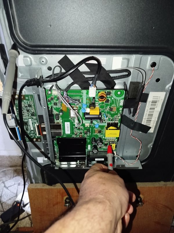

Bonjour, je me permet de vous écrire car j'ai un petit soucie,
en allumant ma tv le rétroéclairage est très très faible , j'ai regardé dans les réglage mais rien n'y fait.
Mon rétroéclairage est en panne ,
j'ai donc ouvert la télé délicatement et le rétroéclairages reste allumé très très très faiblement quand la telle est juste sous tension , ensuite j'ai rebranché les boutons et le rétroéclairage s'allume un peu plus fort mais rien d'extraordinaire et j'ai même l'impression qu'il vacille très légèrement
toute les led sont allumé
aucun composant semble grillé visuellement "noircit ou autre "
je vous laisse des photo en pièce jointe j'espère que mon message est assez clair je ne suis pas trop habitué au forum reprenez moi s'il y a quoi que ce soit
est ce que quelqu'un aurais un solution je suis équipé d'un multimètre si jamais je dois tester quelques chose
merci de votre
cordialement
marc

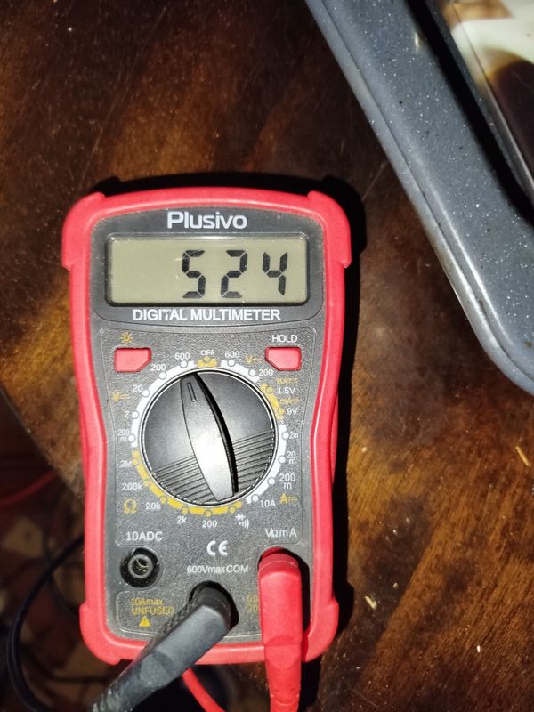

Je viens de le faire et j'ai environ 740 volts ça va rien petit peu — marc 31 pts
Je viens de la reprendre et j'ai environ 500
bonjour ,
oula mon message n'étais pas parti je trouvais bizarre de pas avoir de réponse excusez moi
pour le connecteur led c'est 17 télé en veille et allumé impossible mon multimètre grésille
et pour la diode il y a bien 1 et passant a 440 — marc 31 pts
Je viens de le refaire et j'ai 435 c'est bien en position diode sur le multimètre ?
Et tout ça télé éteinte ?
Je fais peut-être une bêtise — marc 31 pts
oui mais pour la diode ? en position diode sur le multimètre c'est avec la tele allumé ? — marc 31 pts
