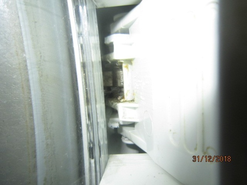

Lorsque j'ai voulu ouvrir le hublot à la fin du cycle de lavage, le clapet me permettant l'ouverture du hublot s'est cassé.
Comment puis-je faire pour le démonter et le remplacer par un nouveau clapet, sachant que la machine est pleine de linge.

Outils : 2 personnes , 1 tournevis ou pince
Solution : a ''l'arrache'' avec un tournevis essayez de faire levier au niveau de la poignée d'ouverture sinon avoir l'acces par dessous la machine (si possible) en la basculant a 45 ° , faite vous aider , ne soyez pas seule ! et essayez de décrocher la serrure
c'est vraiment a l'urgence , vous avez du linge a l’intérieur, comme d'hab ne fermez pas le hublot se serai ballot !!!
Précautions : piecemania sur ce site vous renseignera si probleme
J'ai trouvé je pense une solution plus subtile (désolé père fourlas...)... Et qui peut fonctionner avec une seule personne.. Ce modèle est équipé d'un verrouillage du hublot magnéto thermique. Le module (cf dessin ci-joint) dispose d'une commande d'urgence mécanique dont l'accès est située à proximité du filtre de la pompe en façade (il se présente sous la forme d'une fente ou d'un petit axe type tête de vis, qu'il faut faire tourner un petit peu pour déverrouiller le hublot)
Ci joint le dessins du module, en bleu l'endroit où se verrouille la porte et en vert le connecteur électrique.

omega7 pas grave! j'ai donné une idée pour aider si la votre est mieux c'est cool,si cela peux aider c'est gentil de votre part , j'ai répondu a l'arrache car la demoiselle(coco67 , Corinne je pense ) a du linge dans la machine, merci pour elle
